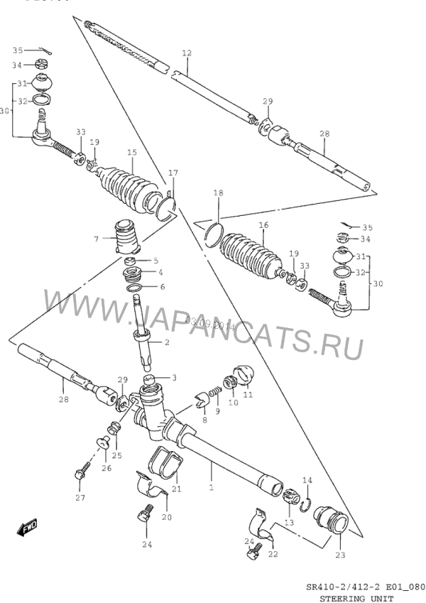

Кто подъскажет? если она подстукивает,это беда?и какие последствия если её пока не менять?а так вроде не куда руль не тянет! Чешу репу.

Нет,не беда.Но чем раньше сделаешь,-тем лучше т.к будет увеличиваться выработка на рейке ( как правило 3-5 соток,вкладыш мет.,а надо ставить капролактан) Здесь на форуме найдешь все подробно и с фото.

Родненькая ремонтируй наздорвье,покупай ремкомплект и втулку, и вперёд.Только втулку лучше заказать токарю из капролактана.И беда Вас покинет надолго!!!

Вот с рейкой я еще не разбиралась, мальчики. Можно по подробнее.[DOUBLEPOST=1409771702,1409770683][/DOUBLEPOST]Я так поняла, что мне нужна позиция №12. А что еще?
Да нахера она те нужна! Она особо не изнашивается... втулки пластиковые те нужны, что вроде под №23... А вообче пошукай по форуму, где то распедаливали темку подробно...
Вам нужна позиция 13, здесь все уже описывалось не раз

Все вроде смотрели, сказали сама рейка стучит. Вот в этом и засада. Сколько раз получалось так, что на поверку все оказывается в рабочем состоянии. Диагнозы ставятся неправильно. На форуме смотрела, ничего не нашла. темы есть, конкретики никакой. Ладно, со втулкой понятно, а ремкомплект это какие позиции. Пойдем по этому пути.

Внимание, засада!!

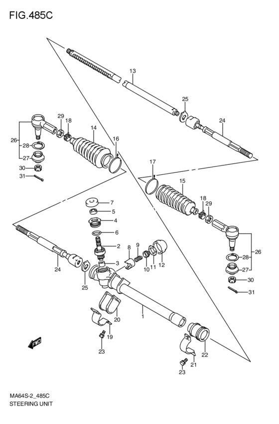

Если вы присмотритесь к чертежу, то увидите, что у рулевых наконечников - в месте крепления к рейке - наружняя резьба.
А по факту вот, например, у меня - она внутренняя.
Я пытался разобраться с этим вопросом, пришел к некоему убеждению что на 70% это возможно, ошибка чертежников, а на 30 -у разных модификаций машины она была разная реально.
Отсюда вопрос!! Если самих реек может быть 2 разных типа, то не исключено, что и втулок - тоже. И разные.

Внимание, засада!!
Никакой засады нету!!!!!
Втулки действительно разные - резиновые с железным кольцом внутри и пластиковые. Если пошаришь по форуму, то найдешь несколько тем по этому вопросу.
У тебя пластиковая, пробовал найти ее каталожный номер, но так и не нашел.
