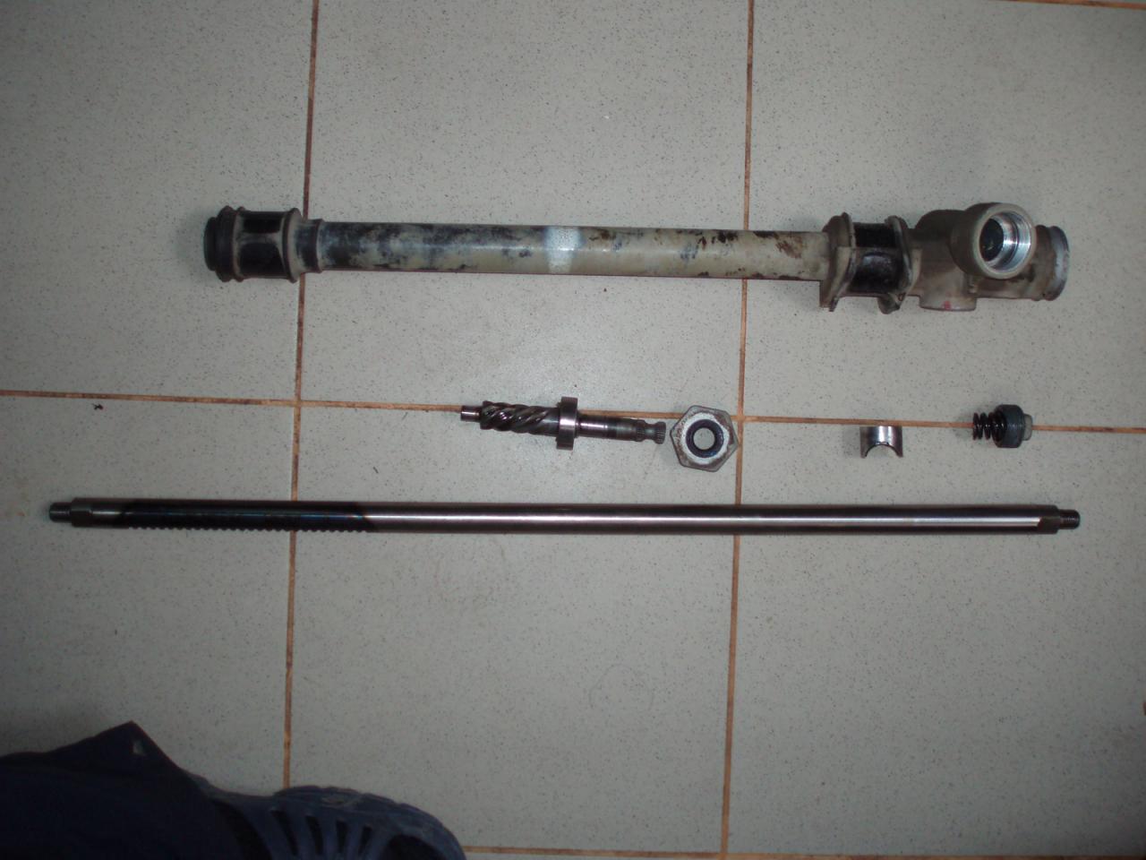

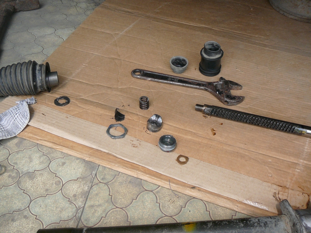

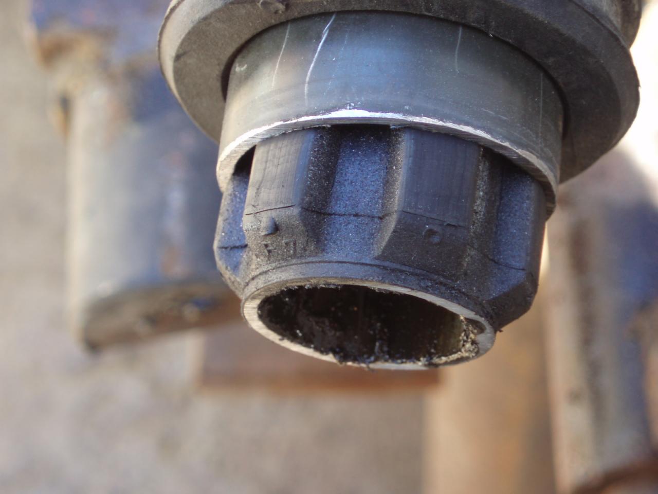

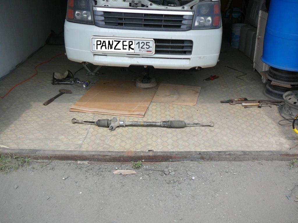

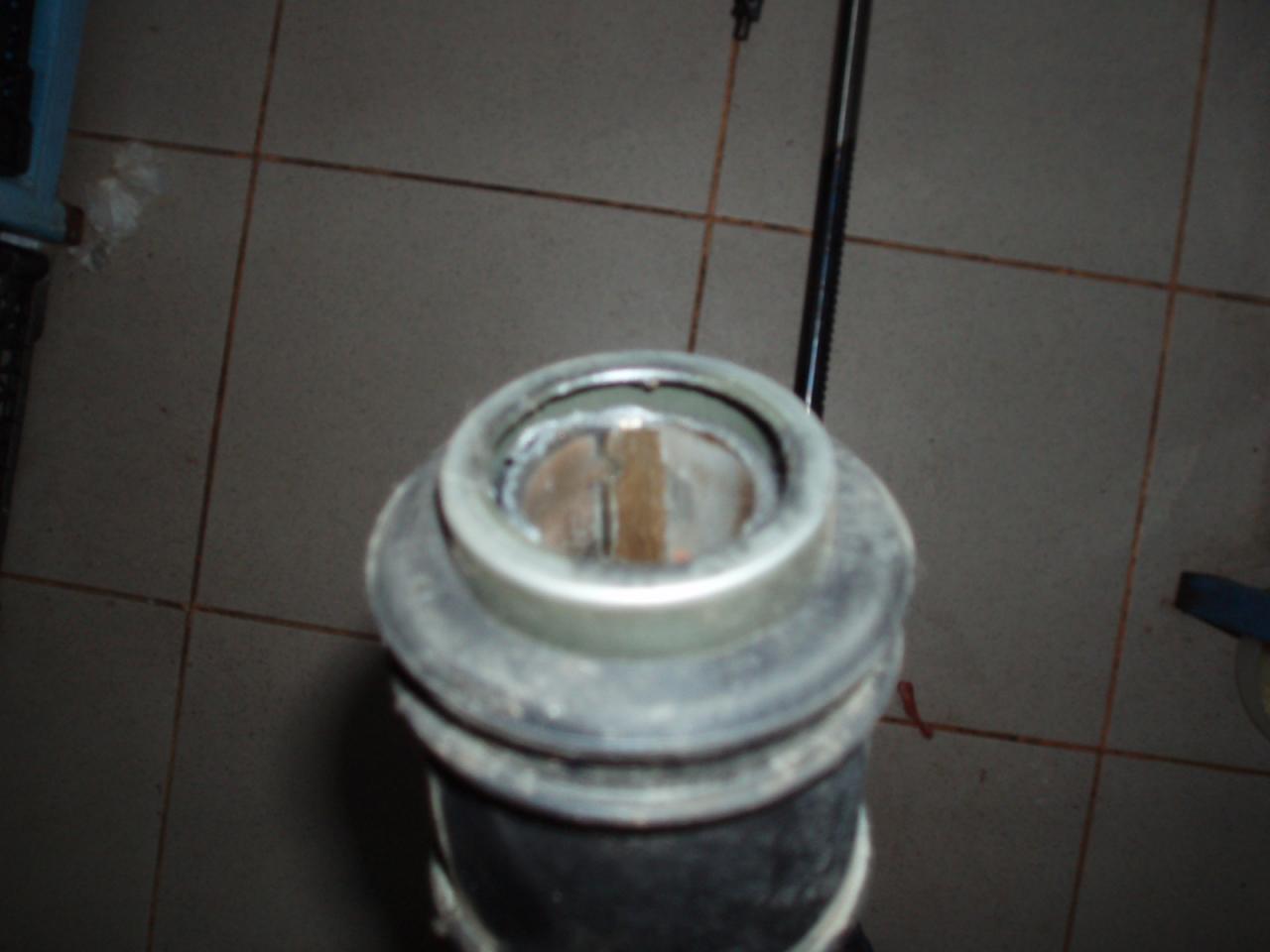

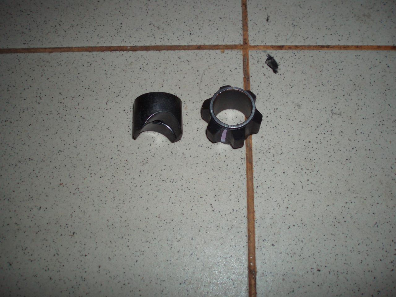

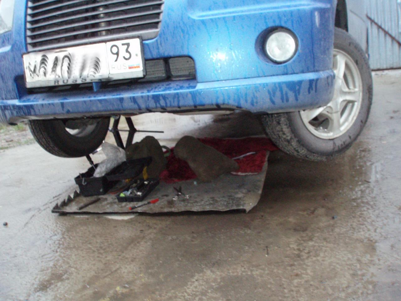

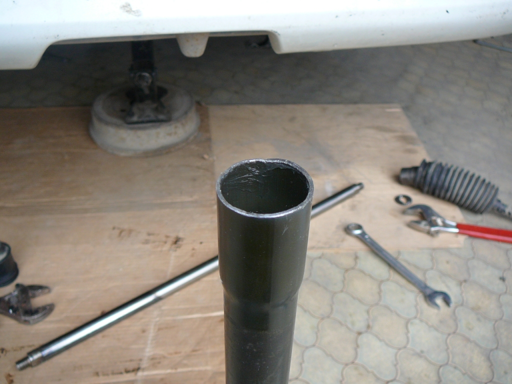

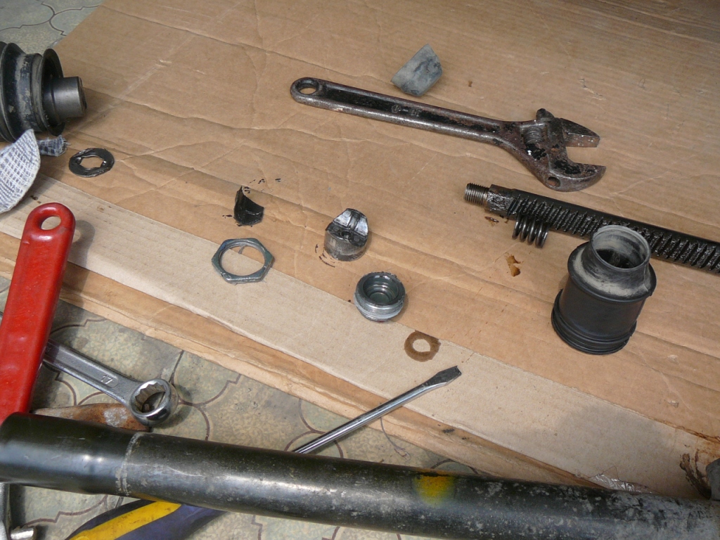

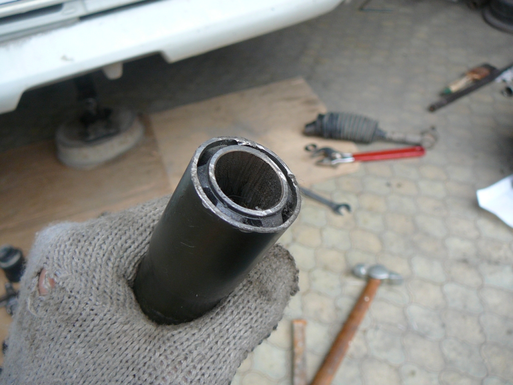

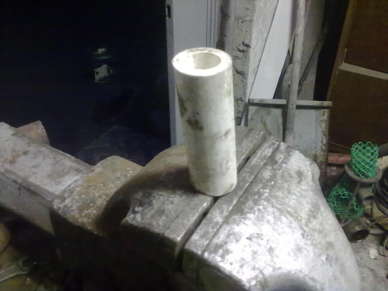

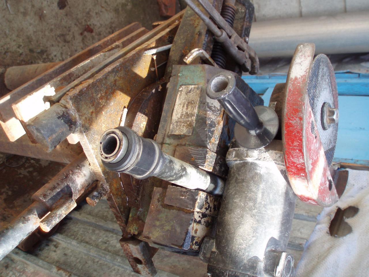

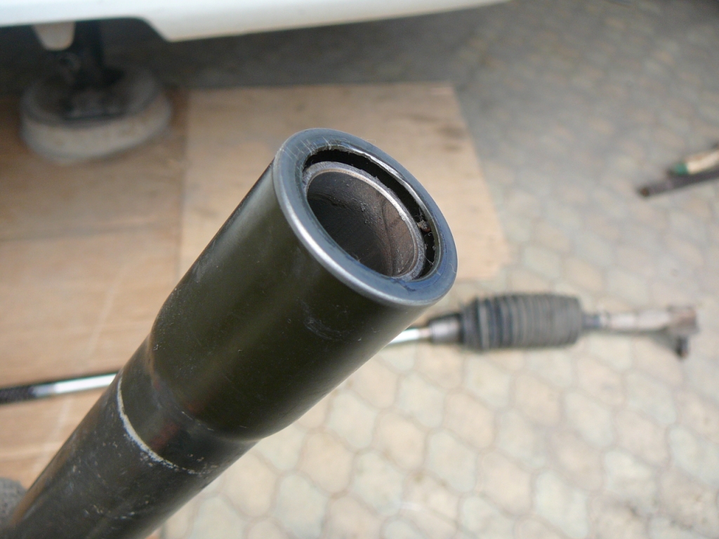

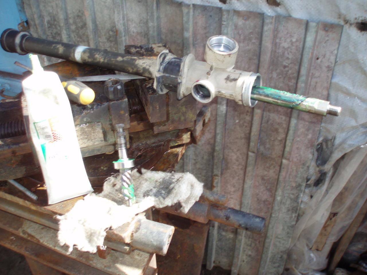

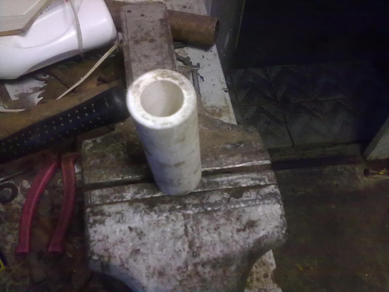

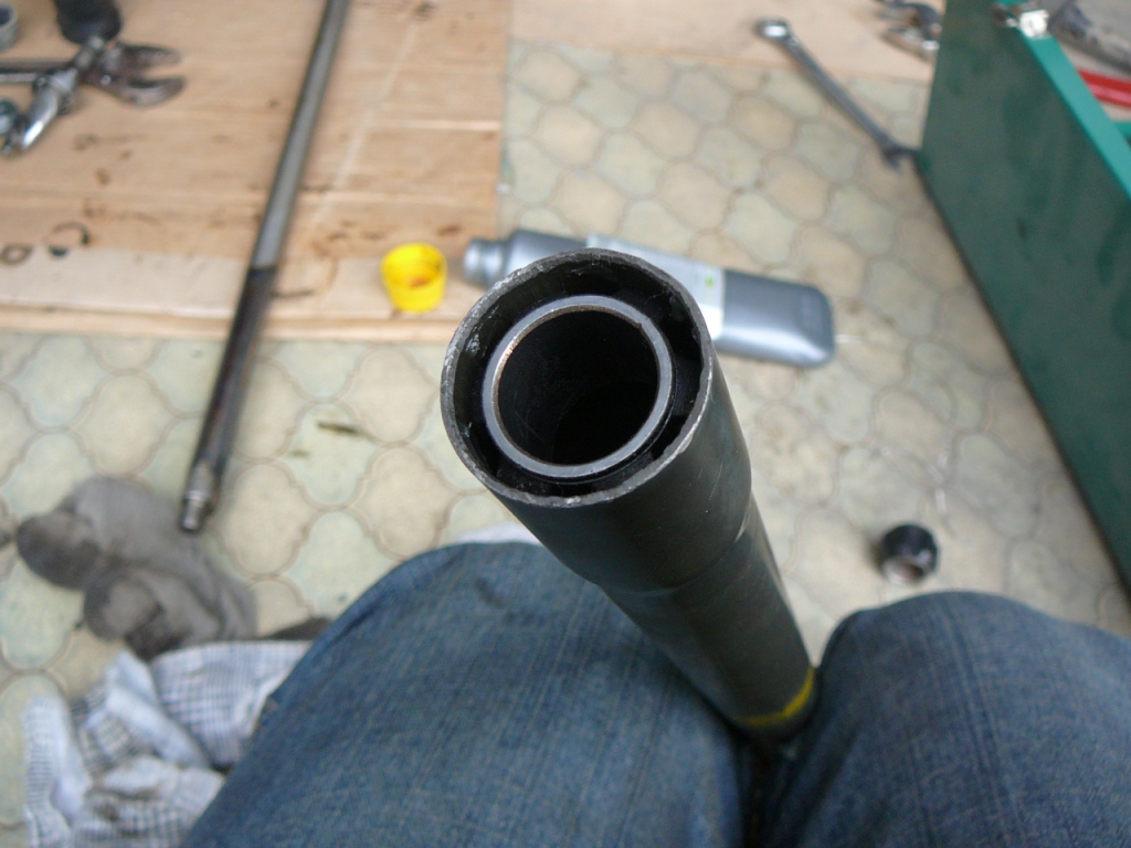

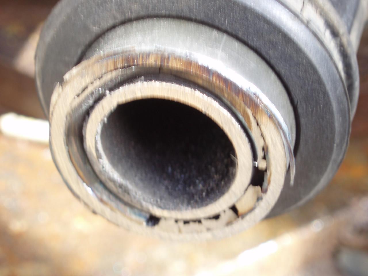

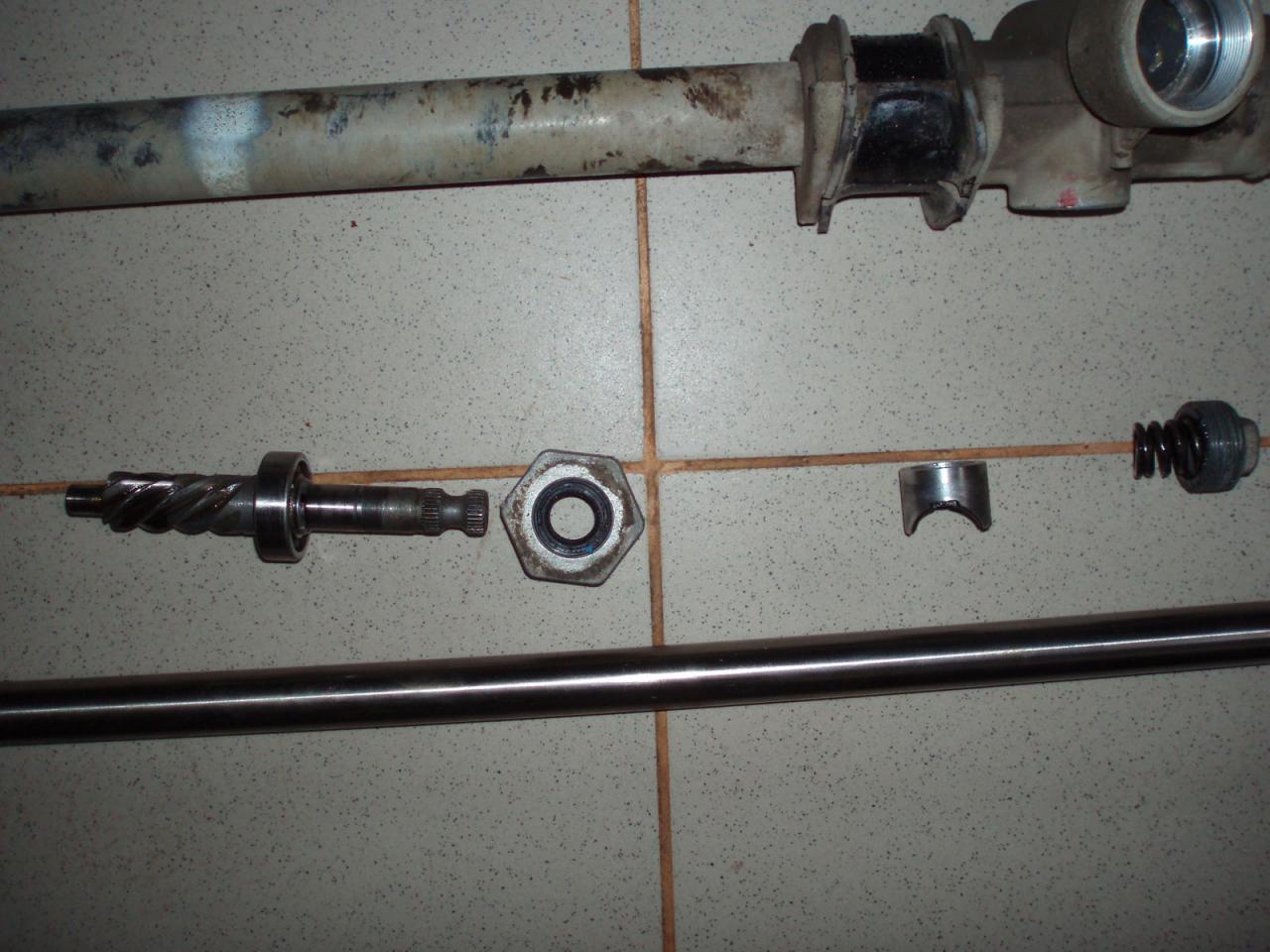

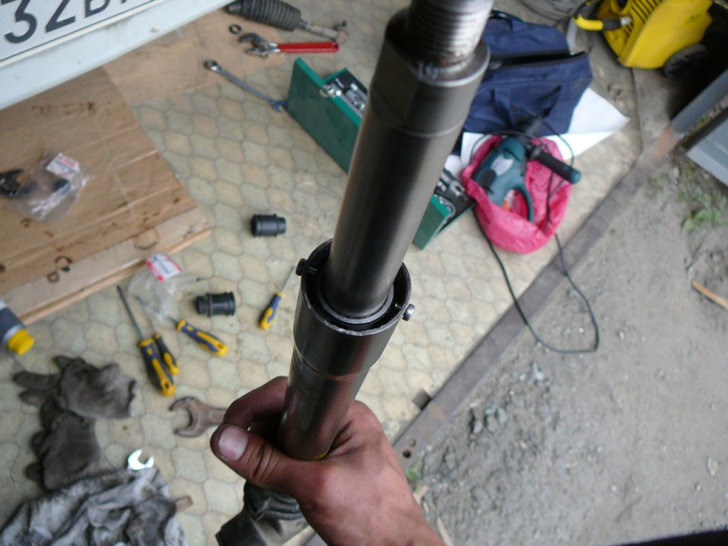

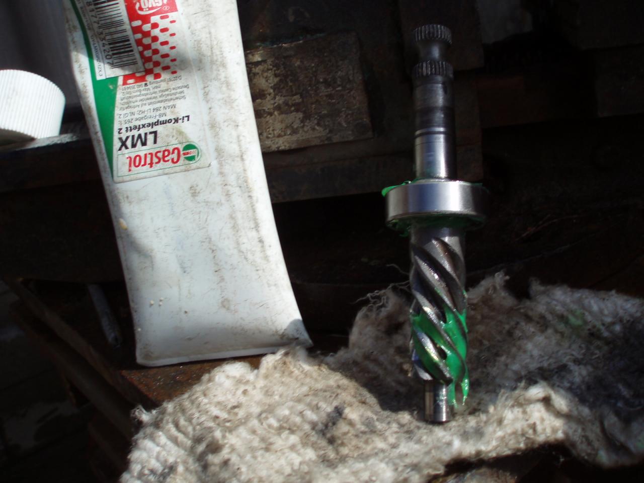

Брякающие рейки на сузуках нередкость, а ведь так хочится тишины от этого узла!!! побегав по разборам понял что ненайти, а под заказ везут месяц и стоит то 4 до 5 тыш рублей!!! как сказал продавец: а что вы хотите? , мвшина то РЕДКАЯ!!! это если не считат что рейка стоит на всех вагонах и и свифтах 99, 2002 годов. про новую ваще незадумувался, стоит как контрактный движок! вобщем ремонт... сложностей никаких при разборке не возникает, а вот установить на место надо немного помучиться или работать вдвоём т.к шток рейк принципиально нехочет влазить в хомут крестовины рулевого вала. вобщем ремонт обошолся в 600 рублей , щас рейка молчит!!!
