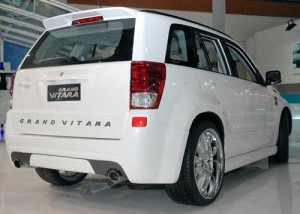

Фото заднего спойлера:

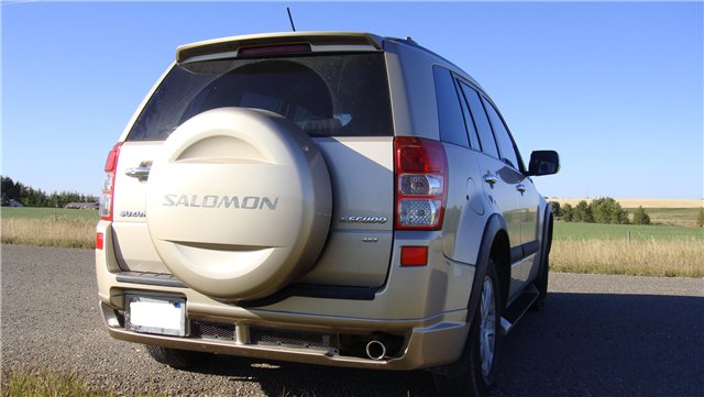

так должно выглядеть на машине:

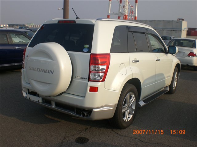

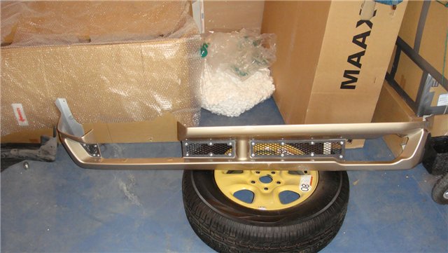

Фото Tireless Kit бампера:

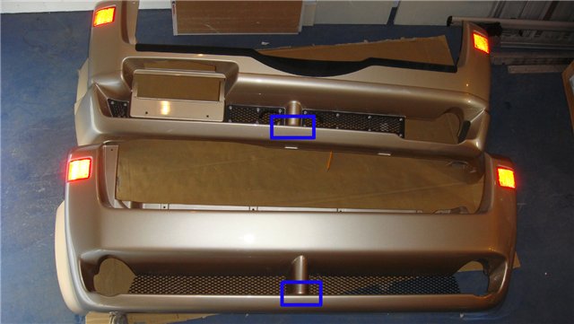

Сравнение обоих:

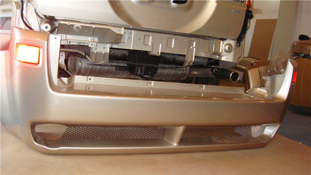

Первую и третью позицию я прикупил еще в том году, однако наконец дошли руки до установки, тк выдалась хорошая погода и все покрашено и готово. Долго думал что ставить: tireless kit или задний спойлер под бампер, тк оба нравяться, однако после того как снял задний бампер, обнаружил следующее - у меня стоит фаркоп, вещь нужная и полезная (спорить не буду не с кем, тк уже это обсуждалось), поэтому решил снять его.
Бампер снимается легко, надо открутить лишь все болты. Вся работа заняла по снятию 3 минуты.
Тк на задних фарах у меня стоят накладки, а они мешаются при снятии бампера, пришлось их также снять.
задние фары снимаются - путем отручивания 2-болтов и легонько их надо потянуть на себя и в бок. Там по две клипсы которые их держат. Тянуть надо с небольшим усилием, но не перестарайтесь.:DВесь процесс по их снятию занятл минут 5.Пришлось повозиться в правым фонарем, тк деверь надо держать в поло-открытом состоянии, тогда будет лучшей доступ.
Не советую ни чем их не поддивать, тк можете поцарапать краску. Они и так снимаются легко.

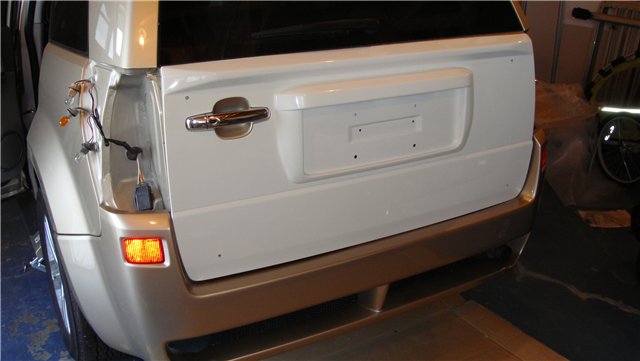

Для установки заднего спойлера - лучше снять задний бампер, тк надо просверлить 3 дырки в бампере, да и работать значительно удобнее. Спойлер приходит уже покрашенный (всего несколько видов красок возможно заказать). Tireless kit (TR) бампер идет не покрашеный, его надо красить. Оба ставяться на все штатные гнезда и используют штатные болты. Ничего переделывать или выдумывать не надо. Покраска TR бампера обошлась в $320.
После того как снял штатный бампер, решил снять фаркоп (тк все равно ничего не таскаю), однако не получилось. Болты на 17мм хорошо вкручены. После того как примерил TR бампер, оказалось что он не встанент, тк мешается выступ от фаркопа и никак его не поставишь даже если прорезать дырку в бампере под рычаг фаркопа!Рыдаю!Рыдаю!Рыдаю! Погоревав с часик, решил его оставить, тк вещь нужная в хозяйстве ( а вось водный мотоцикл придеться таскать скоро;)).
После примерки заднего спойлера к бамперу, убедился, что можно будет вырезать небольшое окошко для рычага фаркопа и все будет ОК:thumbsup:. На этом пока остановился.

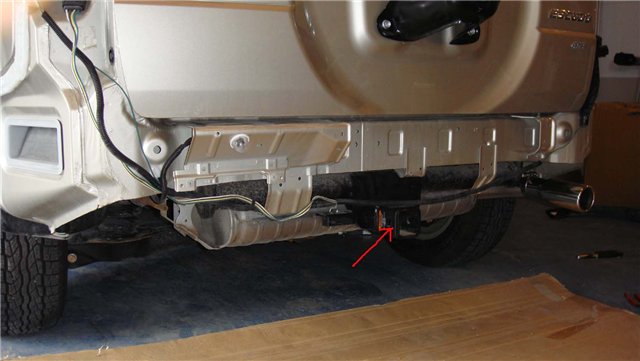

Небольшой апдейтик: при наличии американского факропа НЕ ВОЗМОЖНО поставить ни один спойлер или TR kit, даже если резать по краям аккуратно. Сам рычаг фаркопа (куда вставляется рукав - см на фото:
припятствует одеванию спойлера или нового бампера, тк (красной стрелкой показано) вуступ мешает этому.
Синим цветом обведено где надо резать бампер\спойлер чтобы его поставить, а это будет выглядеть не эстетично и при всей местной возможности это выглядеть будет уродством, кроме того потеряется структурная прочность, надо будет делать несколько добавочных кронштейнов к кузову. Поэтому решил нафиг фаркоп снят. Кому нужен дай те знать в личку, тут прошу не постить.

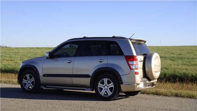

короче говоря снял нафиг фаркоп. Вот примерил, как должно выглядеть:

короче поставил все обратно, потратив почти неделю на то чтобы решить оставлять расширители или нет, потом еще расширители подрезал пару дней (все руки не доходили). Вроде бы смотриться хорошо как фабрично, работой остался доволен.
Единственно, те кто пойдет по моему пути и будет оставлять раширители арок, небольшой совет:
1. снимайте колеса, они будет вам мешаться только.
2. когда будите расширители резать, начинайте резать по немножко, а то можно слишком большой кусок отрезать. Кстати пластик хорошо режиться обкновенной ножовкой по металу со средними зубцами (я все делал на руках).
Когда будите ставить расширитель на место, он у вас нормально не встанет, тк будет мешать выступ от нового спойлера, поэтому придеться у расширителя в этом месте немножко (5мм) снять по краю полу-изгибом, тогда молдинг встанет как литой. Я использовал обукновенный нож для резки линолиума. Однако рехинка все равно будет выступать немножко, но это не заметно на общем фоне, тк молдинг должен быть прижатым к крылу. Можно ее (резинку) для профилактики черным герметиком проклеить это место.
также в нутри крыла с боку где нижний край расширителя входит в арку, прикрутите его парой шурупов к пластику под крылом, чтобы не стучал при скорости.
Я допоустил небольшую ошибку резав молдинг, сняв больше чем нужно было по краю, поэтому пришлось поставить резиновую прокладку под молдинг, тк расстояние 8мм до края бампера смотриться не красиво.Когда будите резать молдинг с боку оставляйте 2 см., тогда он будет смотреться как литой на машине.
Вот пожалуй и все.Всю работу фактически можно сделать за 1-2 часа работы, я лишь тянул резину и работал по 5-10 минут в день:D

данный топик про вот это:D;):
или вот про это:
