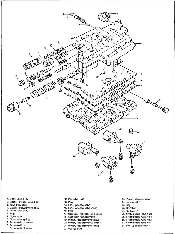

Вопрос к знатокам АКПП, что есть регулятор давления АКПП на наших коробках, как он выглядит, это соленоид? Номерок для заказа, может кто знает?
Это детали под номерами 18 и 23, ну и к ним, понятное дело, пружинки и прочие фенечки. Это не соленоид. Номерков в обычном Jimny-каталоге нет.
Только прежде чем вот так вот с бухты-барахты рыскать искать номерки, может нормально померять давление в коробасе?

.....Сделанный мною вывод, что пинки из-за неправильного температурного режима вызванного неправильной работой регулятора давления АКПП. Многим помогала чистка гидроблока АКПП, и замена соленоидов.
Почитав еще интернета ;) понял что не так выразился, имеется ввиду соленоид линейного давления АКПП, а также соленоид переключения передач. Вроде бы из-за них пинается коробка. Кто-нибудь разбирал гидроблок, чистил их? В Инете есть информация что на других авто у этих соленоидов есть сеточка, и она забивается. А на наших автоматах интересно присутствует такое? Подскажите на схеме где они? Спасибо!

В Jimny-коробке, насколько мне видится, имеются 4 соленоида переключения передач (поз.28-31 на рисунке в предыдущем сообщении) и один блокировки (парковочного штифта, поз. 32). Соленоида линейного давления, очевидно, нет, коробочка достаточно примитивная.
Гидроблок форумчане разбирали, чистили, последствия не помню, помню только, что не фатально, вполне успешно.

Дык нарисована линия про переключение 2-3, а не 1-2. Это как-то про другое.
Дык пинок получаем при переключении с 3 на 1, или мы не о том говорим???
