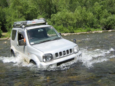

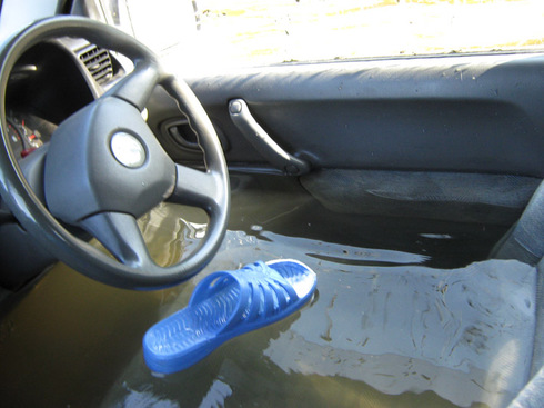

    Ездил вчера на Байкал ...добираясь до красивых, диких мест...до таких
    Утопил машину вот так :)
    двигатель хапнул воды и заглох...но вроде обошлось...в баке , автомате и раздатке вода....
    кароче доехал (50)км до цивилизации на эмульсии в автомате...раздатка выжила а вот автомат кипел всё дорогу и начал придуриватся...в дороге масло поменял 2 раза частично...иногда перестаёт переключатся...дергается....
    100 оставшихся км по трассе до дома доехал коекак
    Вопрос: автомат умер? или если промыть и заменить полностью масло ещё поживёт?

    Занырнул..ээ..устье речки небольшой бродил вдоль байкала...в прошлый раз (на эскудо ещё) проехал в полколеса...в этот раз видимо перемыло неглядя поехал и застрял..воды по верхнюю кромку фар...двигатель заглох от того что хапнул воды через воздушок (фильтр мокрый был хоть выжимай)...снаружи фоток не сделал тк вытаскивал срочно ребенка (3года) чтоб не замерзла и не заболела:) ...фото салона сделала жена пока сидела меня ждала ...развлекалась видимо
    Машину вытащили лебёдкой..утащили на табор волоком...блоки управления (мозги) снял вылилил из них остатки воды, просушил на ветру)))
    долго потом не могли завести...когда завели начала перебоить, чихать...потом заглохла окончательно...открутили топливную рампу...отедова насос качает половину воды, а половину бензина...отцепили шланг...подцепили к бензанасосу акум напрямую и выкачали весь бензин с водой...залили чистый и завелась.

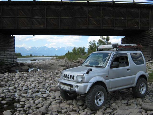

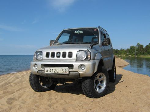

    Проверил автомат в деле)
    Вчера вернулся с рыбалки 400 км в один конец...перевалы...крутые подьёмы...броды через бурные реки...грязь и тп
    Подготовить естественно так и не успел как хочется....хотел вывести сапуны...не так всё просто и быстро оказывается...шнорхель бы надо сделать... с мех хабами тожа обломился...но ничё не успел.
    Проверил масла...заглушил пневмо хабы (это просто) и вперёд...жара за 30 градусов...в автомате уровень был немного выше чем надо...сразу на перевале закипел...(как я думал) потом меньше и меньше, в засадных местах отказывался проварачивать калёса...потом всё прекратилось...уровень пришёл в норму и масло перестало выкидывать
    На одометре (с 31ми калёсами:) 800 с лишним км. Прверка боем прошла успешно, крепкий апарат!!!
