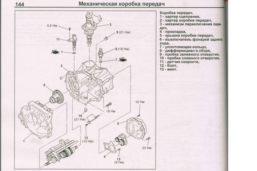

Помер и у меня спидометр, горит чек и EPS :( . Подскажите датчик скорости находится у моторно щита или в коробке под площадкой аккума?

Рисунок видел, по памяти не сориентировался :( Распечатал, пойду щупать вечером
