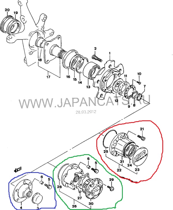

Да фиг сними , с фотами. Вот по схеме , у тебя я так понимаю синим обведенный вариант...

Да, по схеме у меня синий вариант.

Ребята, я так и не понял если у меня пневмо- подключение, то я хабы ставлю или нет? т.е. есть ли смысл ставить хабы? заранее спасибо.
Если у тебя пневмо., так оно и выполняет роль хабов, тока изнутри, тока не очень надежно. Если его ампутировать(есть ветка), тады - хабы

Ответ: Хабы смазкаЕсть у переднего редуктора 2 основные проблемы 1- пневма 2 - текущий сальник.Пока у тебя все работает , никуда лезть не нужно . Вот как перестанет работать , или потечет масло ручьем . Можно стопорить пневму и ставить хабы. Хабы можно поставить просто так , если очень хочется (но только ручные) . тогда при их отключении не будут крутится шрусы , будет меньше износ который приводит ко 2й проблеме. Но экономически не очень интересно - новые хабы от 200$ . сам передний редуктор не на много дороже.
