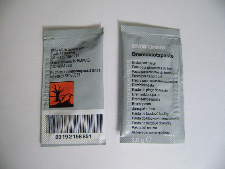

Уже неоднократно говорилось, что противоскрипным смазкам там нечего делать
Ага. только никто не разу не сказал откуда инфа, что это противоскрипная смазка. По всем каталогам она проходит как смазка для направляющих. В том числе и по сервисному бюлетеню BMW. Инфа от официального сервиса. Но вам то конечное виднее.
А так то да. Согласен. Противоскрипным смазкам в направляющих делать нечего. Так же как и графитке, и литолу и пр. Онли смазка для направляющих суппорта.

Оп. В очередной раз убеждаюсь что верить официалам низя.
Ладно. Пусть там поездиет. Температурный режим она держит, закоксоваться не должна. В следующий раз как полезу, тогда все почищу и намажу нормальной.

Поэтому её туда и не закладывают. Температурный режим не играет роли
Хм. Я думал что коксуется там смазка от перегрева. Ладно. На досуге разберу. вычищу эту и смажу подходящей.
