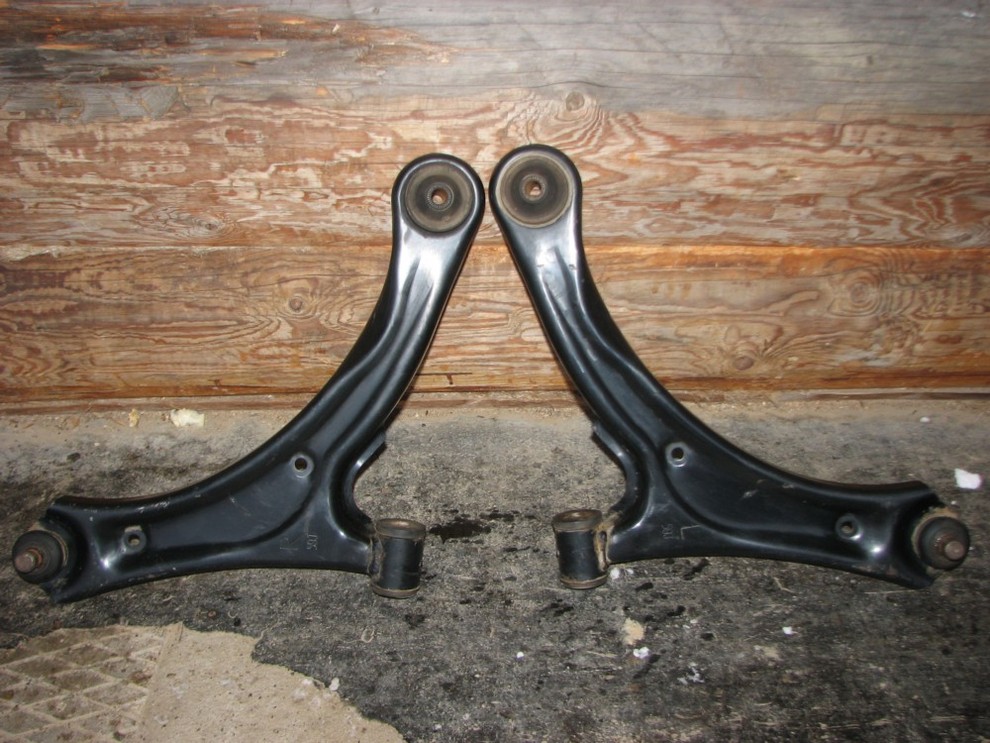

    Это задние сайлент-блоки рычагов передней подвески. Вот рычаги:
    Сайлент-блоки - это резиновые втулки: на рисунке в центре вверху - это задние, снизу - это передние сайленты. По краям справа и слева - это шаровые опоры (с "пальцами" металлическими).

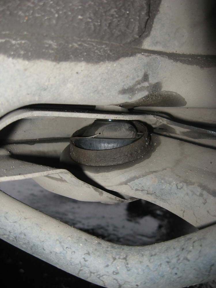

    Вот так сайленты обычно рвутся:
    Не соглашусь с samuelsmirnov: задние, как и передние сайлент-блоки отдельно продаются и перепрессовываются! Я у себя менял. Стоит один сайлент около 700-800 руб. А вот опора шаровая не заменяется и не продается отдельно, продается только в сборе со всем рычагом (т.е. и с сайлентами). Поэтому если забраковали шаровую на левом рычаге, то не стоит на этом рычаге менять сайленты, т.к. все равно весь рычаг придется менять целиком из-за шаровой опопры.

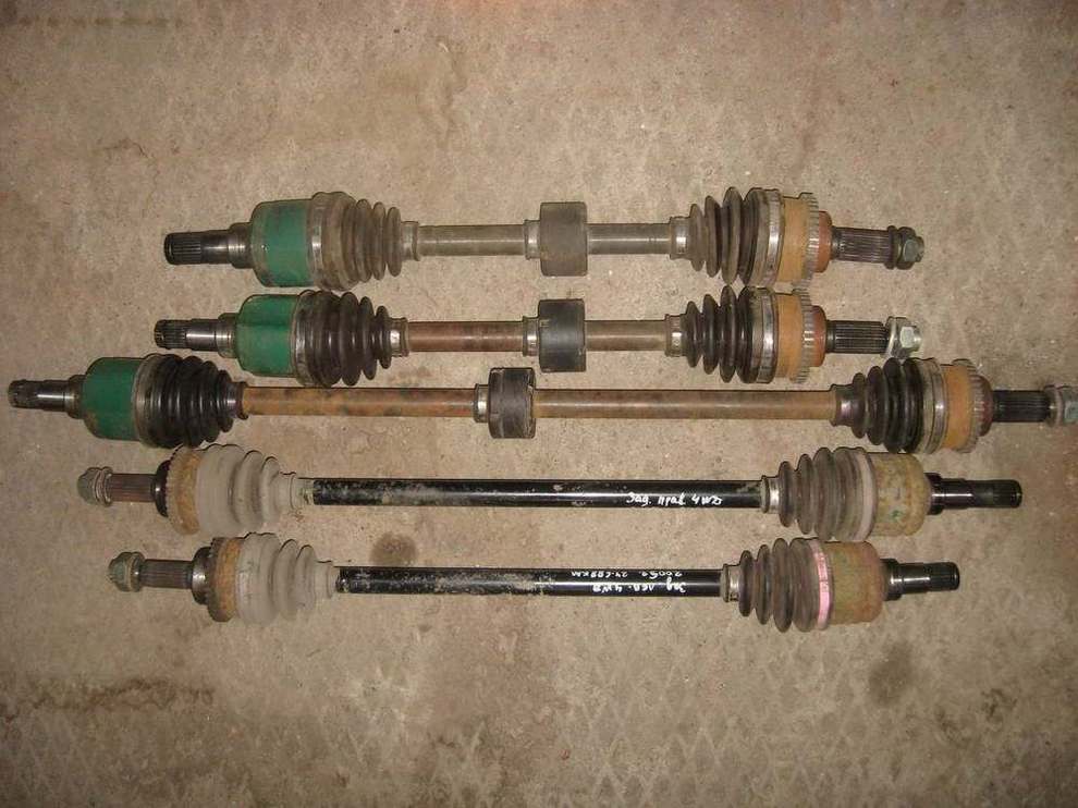

    наружные пыльники шрус
    На рисунке пыльшики шрусов - это детали номер 5 (для примера):
    [​IMG]
    Но номер 5 - это пыльники внутренних шрусов. Для наружных шрусов продается комплект деталей номер 11 (пыльник и хомуты).
    Вот фото приводов со шрусами и пыльниками:

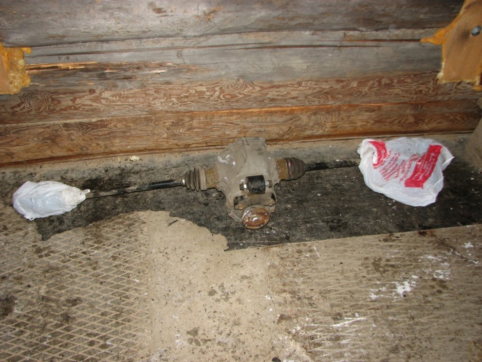

    сальник заднего редуктора
    Вот фото редуктора заднего с приводными валами
