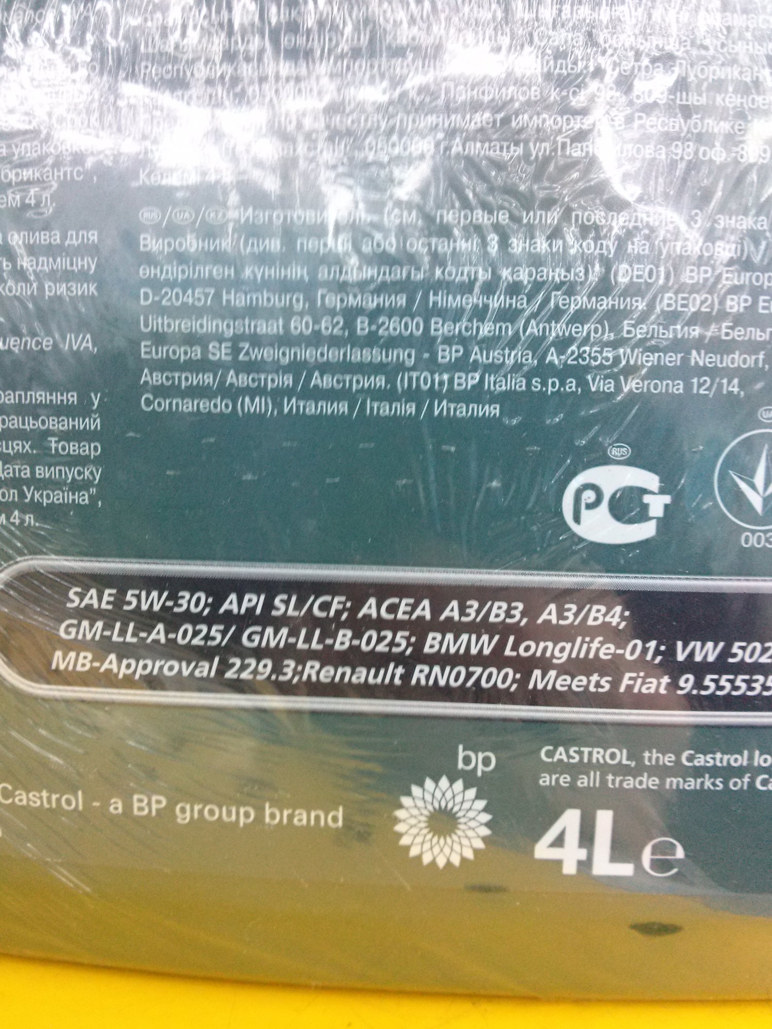

АХТУНГ! Нужно срочно разъяснить мне.
Чего то ценник резко подпрыгнул на масло которое я лил: mobil 1 new life. Тут зашел в Ленту а там акция на Кастрол 5в30 - 1300 р. в комплекте канистра 4л и еще и бонус литровая бутылка, вообщем как раз. Только вот у меня возник вопрос по допуску масла. Там указано API SL/CF, судя то, что выдает поиск SL - для машин 2000-2003г.г., у меня Витара 2007 г., на бензине. Масло это пойдет или искать масло с показателем SM?
Заранее спасибо. Ниже фотка от того кастрола. Или там только для авто там указанных? (Рено, фолькс, Бмв)
niral
Опытный лиановод
19 Март 2012
5,063
2,046
Залей лучше Ликви Моли или продолжай лить Мобил, если масложера не было, ценник-то небось рублей на 300 взлетел?

на 600 :(
