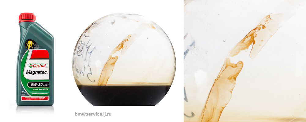

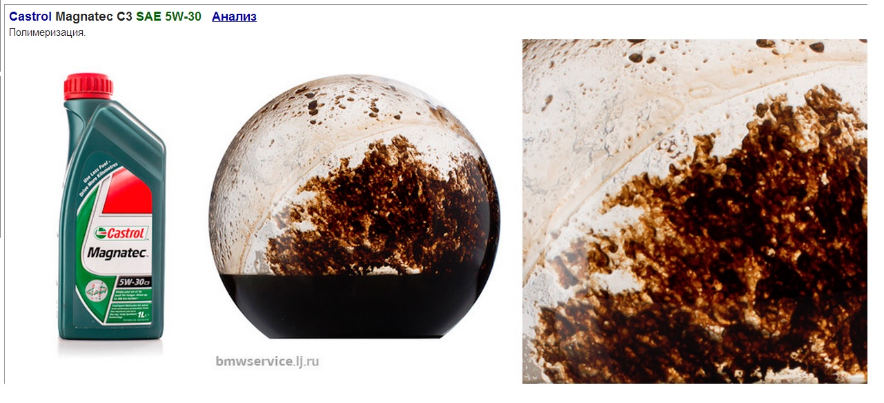

но вот эта серия Мотюль, но другой вязкости полимеризировалась при прожарке: http://alexey-bass.github.io/bmwservice-oils/
есть над чем задуматься. основа у серии одна. и вероятно имеет смысл "прожарить" масло по методам этого блога: http://bmwservice.livejournal.com/.

кастрол да, в основном плохой, судя по тесту прожарки. или на половину плохой.
но и мотюль то тоже не очень.
если не залили пока, то попробуйте его "зажарить" на ложке на газовой плитке.
З.Ы. хорошие результата, как не странно у не дорогих масел: enious, idemitsu, ТНК, Zic, типа оригиналы от тайоты, сузуки, субару, ниссана. то есть может быть у них присадки не супер, но основа хорошая и присадки не выпадают "в осадок" у этих масел. значит кокса по минимуму и каналы масляные чистые.

да, есть такое, я видел тесты.
но в целом половина кастрола там в тесте плохо себя показала.
при том интересно, что то же магнатек - есть и плохой и хороший, серия EDGE тоже разная.
для себя я сделал вывод, что надо самому жарить любое масло перед заливкой. покупать пробник на 1 литр и тестировать дома. если всё ок, то докупать ещё 4 литра.
