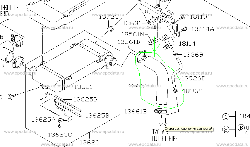

Yustas Great
4 Май 2016
Suzuki Jimny JB23W
можете снять подающий патрубок на интеркуллер
А где этот патрубок можете показать на схеме?[DOUBLEPOST=1463642448,1463642290][/DOUBLEPOST]Под какой[DOUBLEPOST=1463642481][/DOUBLEPOST]цифрой

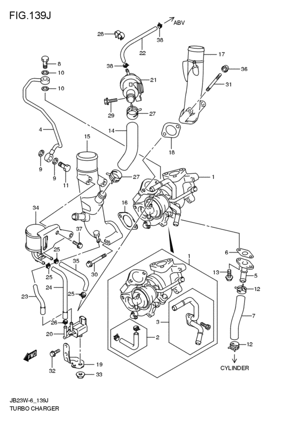

Yustas Great
4 Май 2016
Suzuki Jimny JB23W

Я не очень понял Вашу схему .Видимо год у машины другой или рисунок не правильный. патрубки на интеркуллере - это два толстых резиновых шланга (толще чем на радиаторе).. ошибиться невозможно. Как туда попадает масло-почитайте на форуме.
а для начала просто посмотрите его наличие и количество.
пересмотрел . Да похоже он надевается на №15
Yustas Great
4 Май 2016
Suzuki Jimny JB23W
но патрбков всего два. Один входящий от турбины другой выходящий на впускной коллектор
по патрубкам наверно наоборот имел ввиду? - выходящий на турбину outlet же написано[DOUBLEPOST=1463643631,1463643443][/DOUBLEPOST]
моя схема это продолжение от интеркулера к турбине
кокс
26 Сентябрь 2011
813
86
московская область
сузуки Джимни 0.7
не выноси мне мозги)))) Проверяй указанный патрубок, одевающийся на деталь под № 15
(он может называться выходящим от турбины, а для интеркуллера он входящий)
У Вас каша в голове. Сначала турбина- потом интеркуллер- затем впускной коллектор, а не наооборот
Турбина подает воздух в двигатель, а не отсасывает его )))
