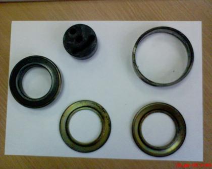

Короче докладаю: ролик натяжной подлежит ремонту!!!:whistling:
цена ремонта= 85 руб. новый подшипник и 100 руб. мужикам на пиво за помощь
Ролик разбирается элементарно:
1. выпресовываем центральную регулировочную втулку, я выпресовывал напроход, так что с ней вместе освободилось два тарельчатых пыльника стальных, один стоял снаружи, другой с обратной стороны.
2. выпресовываем сам подшипник, он запресован на внешнее кольцо (эт по которому ремень бегает)
Номер оригинального подшипника 6010DU2, мне подобрали подшипник 6010RS
сборка производится в обратном порядке, пыльники нужно ставить в последнюю очередь, аккуратно чтобы не замять края ;)
Все!!! посмотрим наскока его хватит, а так просто красота, но самое приятное - ЭТО ЦЕНА ВОПРОСА
Так что всем удачи в изысканиях!!! :thumbsup:

Ну а сфотографировать для наглядности, наверное возможности не было.:(
Максим XL-7
16 Октябрь 2008
чебоксары
Ответ: Ролик натяжителя ремня ГУР?
Да есть фотки, под рукой тока мобила была, так уж насчет качества претензии не принимаются :D!

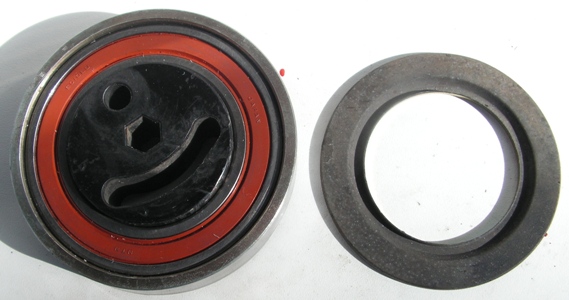

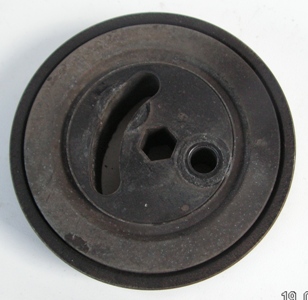

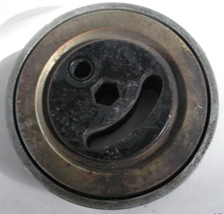

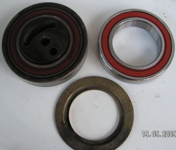

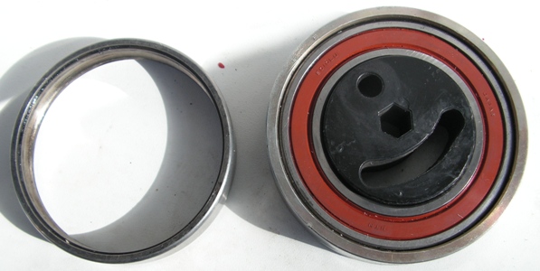

ну значит так, поехали
1.берем ключик на 10" и откручиваем бочок гура (мешает малость) расширительный бочек выдергиваем и переносим на противоположную сторону где он спокойно стоит и не мешает процессу.
2.берем ключик или головку на 12" и откручиваем два болта ролика, натяжной и центральный, ролик у нас в руках (фото 1)
3.отверткой нежно подеваем металлические уплотнительные крышки (нежно по кругу не спеша , выходят легко) и нам открывается картина на (фото2 на фоне с новым подшипником)
3.подручными средствами выпрессовываем внутреннею часть (заведомо на не разобранном ролике по наружной части внутренней "бобышки" делаем засечки и другие ориентиры дабы по нужному месту при сборке опрессовать подшипник) и наружное кольцо, разбираем старый подшипник и делаем из него опрессовку для последующей сборки в обратном порядке(нам понадобится только наружное кольцо от старого подшипника)
4.собираем ролик обратно, напрессовываем во внутрь центральную часть (до ранее сделанных меток), продолжаем собирать и напрессовываем наружное кольцо, но оно не доходит до нужного места положения и здесь нам пригодится наружное кольцо от старого подшипника (фото 3) с его помощью все встает на свои места
5.на собранный ролик одеваем обратно наружное уплотнительное кольцо, практически от руки кольца одеваются на свои места до места дошли при помощи деревянного брусочка
6. готовое изделие (фото 5) устанавливаем обратно и регулируем натяжение ремня, и не забываем обратно установить бочек Гура и расширительный.
