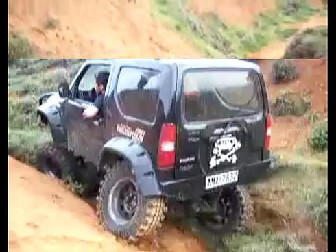

Переделать полностью подвеску. Ты на греческий сайт зайди. Там столько чумовых "малышей" с космическими ходами. Это то же Грек, к стати.
Ответ: Подготовка Джимни по Австралийски...

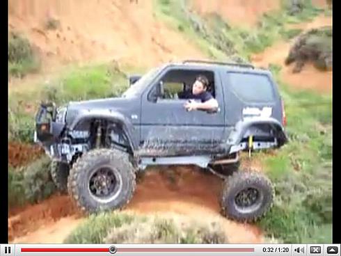

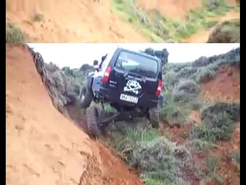

Только это уже как-то лишнего - передний мост стоит подчти неподвижно, вся артикуляция за счет заднего моста, а это ведь нехорошо.
Да ну. Второй стоп-кадр посмотри - там переднее левое дай бог как ушло...
а вот что бы та крестить мосты , :thumbsup:
что надо ?
Переделываешь переднюю и заднюю подвеску на 3-х линковую и все.
Скорее всего сзади 2 продольных рычага и А-рычаг, а спереди 3 продольных и панара - А-рычаг спереди совсем плохо дружит с рулевой тягой.
Думаю что там нет рулевой тяги. А стоит хитрый гидравлический механизм прям на мосту, разводящий колеса в нужную сторону. К нему пучек шлангов и все. На греческом сайте полно таких машинок. Фотки в основном в разделе посвященном соревнованиям.
Это ведь гидростатическое рулевое управление называется, в спорте жестоком американсом да, только его и используют, неужели и в Джима такую жуть засунули? Чешу репу
Да и по видео явно видно что задний мост значительно более подвижен, чем передний - по-моему это как раз изза того, что спереди сохранили рулевую тягу, если бы был тоже а-рычаг и гидростатическое рулевое - что бы мешало сделать ход переднего моста точно такой-же, как и заднего?
На этом может и нет, но там же (у Греков) попадался синенький и серенький, у них были такие приблуды. На синем еще и 35 симены стояли. Вот где арки были "порезаны" :thumbsup:

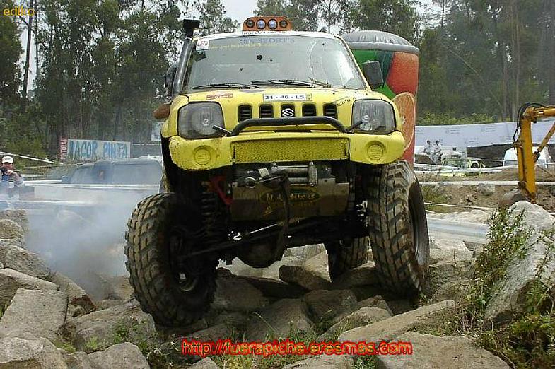

Ответ: Подготовка Джимни по Австралийски и не только......
Заранее извиняюсь за наверное глупый вопрос, но зачем нужна вот эта конструкция, какую роль она выполняет?
Рулевой демпфер, набери в поиске
Спасибо. Нашел - прочитал, всё встало на свои места. )
