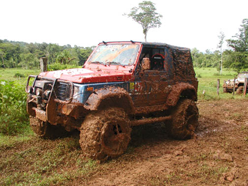

Вообще это японский уазик и очень популярный пляжный джип у амов. Для офф-роуда их специально задорого тюнингуют по полной, блокировки всего, лебёдки, могучий лифт, жуткие колёса... Т.е. это заготовка для тюнинга таки. Поехать по-серьёзному просто так - угробить на 100% отличную машинку, моё мнение. Ну не трактор у нас и не лесовоз, зачем гробить. Как вариант - вложиться в тюнинг.

Ты зачем народу подсунул фотку САМУРАЯ? =)))))))) Вот он-то как раз и есть уазик-нано, а витар все-таки цивилизованнее =)))))

Ответ: АКПП, автохабы и ОФФ-РОУД
Дык ближайшие родственники, движки одинаковые G13 и G16 ставились, всё кроме рессор то же у них (есть у меня книжка "Витара и Самурай с 81г", ещё там SJ описан), ну и тюнинг одинаковый им нужен, лифт, колёса, навесное... Витара потяжелей, покомфортней и без рессор просто. Но это против неё на внедорогах.
Там поболе отличий будет... Наследник самурая - джимник, кстати, праворукие самураи никогда не были самураями - они всю жизнь звались (после LJ и SJ) джимни...
Разница между ними есть, и основное - как раз в трансмиссии и подвеске.
У сама спереди полноценный мост, а не рычаги как у витар.
Раздатка сама полностью шестеренками, а не цепная. Стоит, кстати, отдельно (у него три кардана =))))
В остальном практически одно и то же... Ну не считая того, что сам ввиду простоты конструктива легче поддается тюнингу под говна.
Кстати, а в чем отличие G13 и G16 - диаметр поршня или его ход? По словам самураеводов голова 1.6 ложится на блок 1.3 спокойно...
