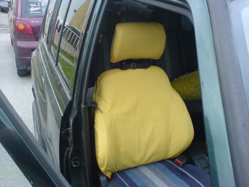

    Мне девушка в подарок сшила кожаные чехлы по выкройкам с чехлов что были при продаже - могу фотки спинок сюда запостить (нижняя подушка еще не готова). Лекала из кальки, кстати, остались, если что...
    ИМХО - переделывай сразу на шкуру - меньше пыли, легче чистить, приятнее сидеть.

    C чехлов. Но чехлы не универсальные, а шитые именно на витаровское сиденье. В обед выложу фотки того что получилось.

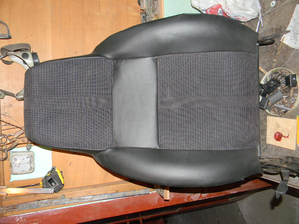

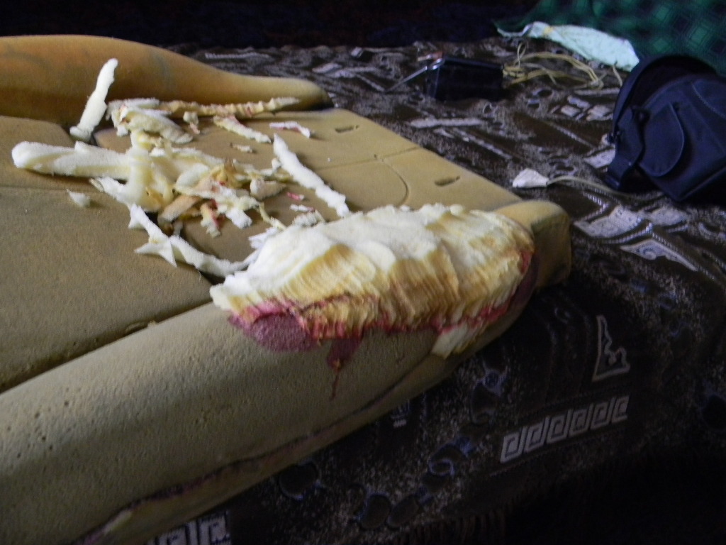

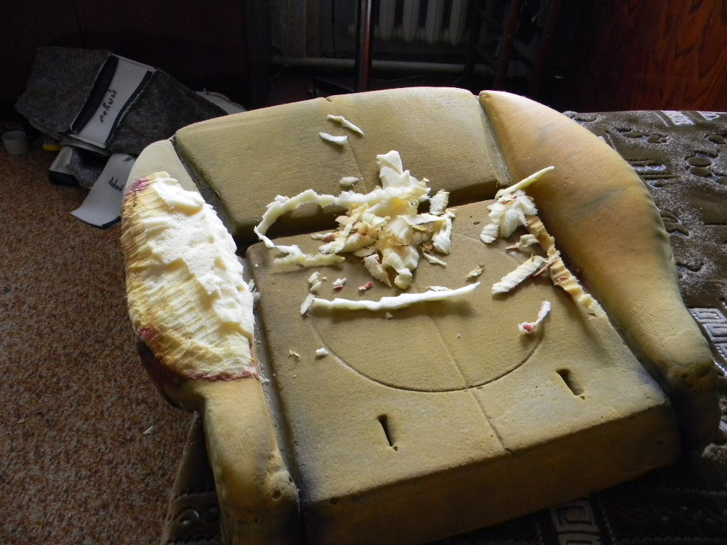

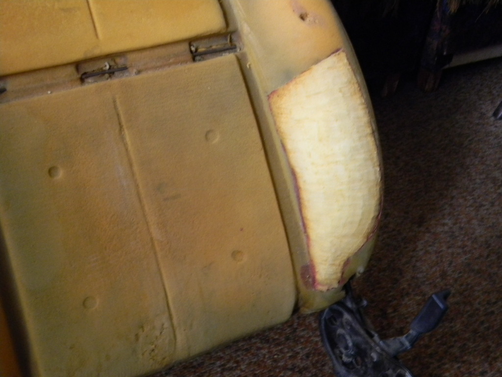

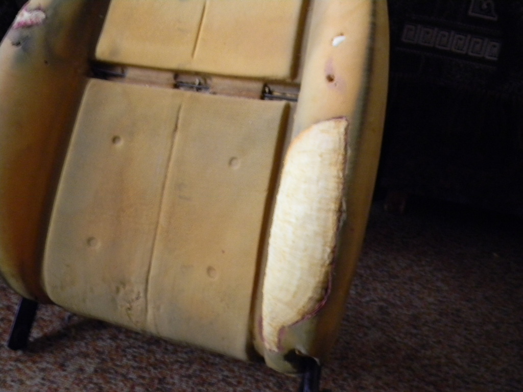

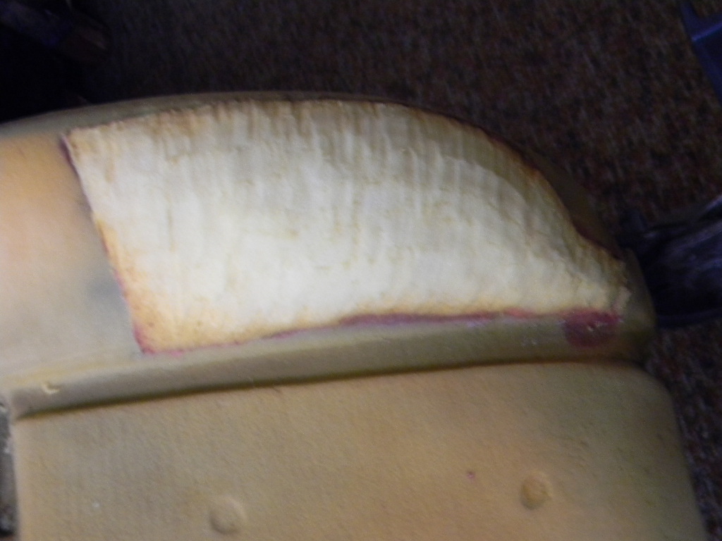

    Вот не дают мне покоя лавры Сани Минского и Сани (Январина). :D Людей смогших пошить тент на кабрик Браво! Ай. И пока из-за холодов сборка кабрика отложена случилось время привести в порядок сидухи тем самым сэкономив малеха денег Баксы-бакс. Вид и состояние были не ахти - порванный и протертый кожэам, оторванные куски паралона, вопчем не камельфо.:thumbsdown: Покупка с разбора не рассматривалась, т.к. предложения были только с раздельным подголовником, а хотелось оставить цельные, родные "аля-спорт".
    На рынке "7 км" (одесский мини чиркизон) было куплено кожзам и ткань для вставок, подкладка - типа ватного стеганого материала, крой вставок остался как у родных. Чехлы сняты и распороты как лекала. На разборе взята сидуха как донор поролона. Куски которого вклеивались вместо оторванных. Результат конечно не продукция тюнинг ателье, но всетаки достойный. Вот как-то так.
    Одно но - как то сразу не сообразил, надо было походу "емелю" обогрев вкорячить, да не судьба :(

    При сборке-установке дабы избежать напряжений на заклеенных местах, поменяны местами сидухи пассажирская и водительская. Т.е. клееные куски теперь ближе к консоли.
