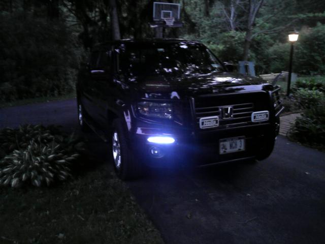

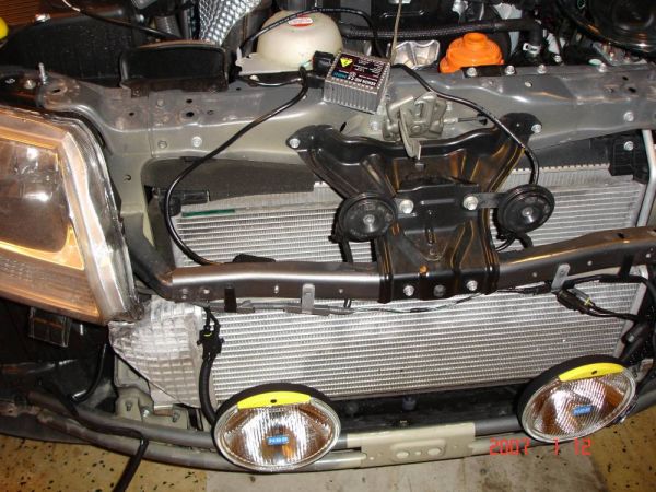

вот тут несколько фоток товарища из швеции
тоже думал также поставить дополнительные фары, но после того как поставил ксенон в туманки, отказался от этой затеи. Дайнафью будет отлично там смотрерться.
Или еше вариант от товарищей из страны суши:
смотреться будет как родная...

ес размеру дайнавью не очень большая в сравнении со штатными туманками, то их можно прикрутить с помощью кронштейнов на место штатных туманок. Единственно как эстетично смотреться это будет.
Считаю, что последние фотки с установочной площадкой для дополнительных фар выигрывает лучше, тк она специально крепиться к бамперу (один в один) на уровне нижней кромки решетки и выглядит как оригинальный бампер в совокупности, а фары можно и вниз опустить.
В карайнем случае можно и врезку аккуратно сделать по бокам, единственно встанет ли большой плафон от Краун.?

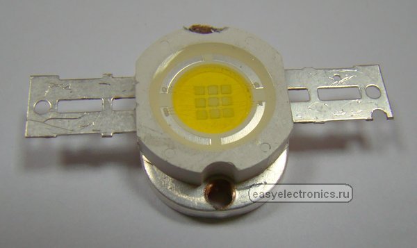

Десятиваттные светодиоды подключаются не просто так а через блок - источник тока.
Ток у этих светодиодов - 1-1,2Ампера, на себе роняют порядка 8 вольт, соответственно если подключать "по простому", через токоограничивающий резистор - то на нем надо уронить 4 вольта, т.е. получается на резисторе выделится 4 Ватта - это как бы нифига не маленький резистор а хорошая банка. Электроникой поэффективней будет.
Не уверен что в проводке 2005 года уже заложены поворотники на зеркалах, но спасибо за наводку - можно будет провентилировать - вдруг и вправду есть, одним вопросом будет меньше.
Кроме того я хотел делать не моргающую поворотку а постоянно горщий свет в то время когда моргает поворотка. Ну и можно еще сделать принудительный режим - зажечь обе подсветки - по лесам или парковкам ездить :)
А для постоянного света в зеркале потребуется свое отдельное питание которое протащить в дверку не очень просто - занимался протаскиванием проводки для динамиков по методу Дениса, через дырки в штатном разъеме. Свободных дырок больше не осталось.

Смонтировать светодиод 10 ватт в зеркале - ну.... приедет - покумекаю, но это штука не очень маленькая + теплоотвод.
Вот такой светодиод на 10Вт
Бывают кстати и на 100Вт :)
А вот тут есть видео с ним.
И вот такой источник тока для его питания от 12В
Диаметр (без выводов) 16мм
Высота - 8мм.
Световой поток - 260-450люмен
Угол обзора 140 °
Применение: Reading lights (car,bus,aircraft)
Заказал на пробу двух цветов - 4500K и 6000K
Не понял правда - надо ли ему линзу или доп. стекло для защиты или можно прям так использовать.
И не смог сейчас найти рабочую температуру, точнее до скольки он греется. где-то встречал цифру до 80 градусов, а температура кристалла - так и 120. Как бы зеркало не поплавилось. Но с радиатором там наверняка будут заморочки.
Для ориентировки - у ламп накаливания световой поток примерно 10 люмен/ватт, т.е. этот светодиод при 300 люмен будет светить примерно как 30-ти ваттная лампа накаливания. Наверное.
