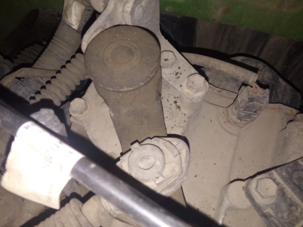

GTatya
20 Ноябрь 2019
Suzuki swift
У меня тоже выбивает 4 скорость, посмотрел мастер и скинул фото, сказал, что вот эта деталь сломалась! А что это?
