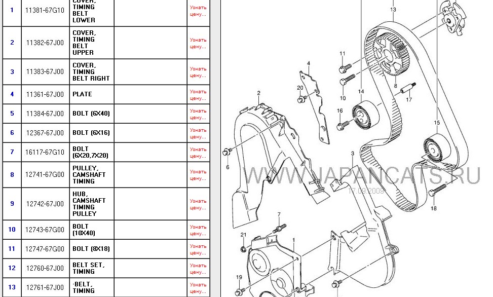

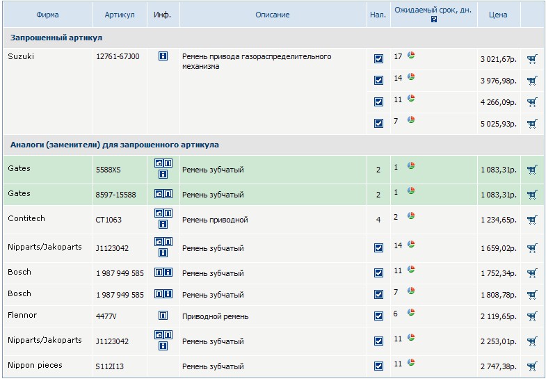

    Спасибо Panama (sorry за запоздалую реакцию), только сомнения у меня по поводу именно этого ремня. Нашел вот такую инфу (на картинке) и в ней указано, что этот ремень для Suzuki 109 л.с. (у меня 128), а на экзисте ценник на мой размерчик доходит уже до 5 т.р. Неужели такая разница!? И подойдет ли в таком случае мне ремешок 5PK1038 ?

    12761-67J00 и аналоги это дизельный ремень!

    Дык, именно туда меня экзист и перевел, там и нашел его по своему VIN-у, 13-я позиция. И ни слова о дизеле.

    Вот список аналогов для ремня 12761-67J00:
    http://www.exist.ru/images/getimg.aspx?flag=386028152&pid=AC503C6F
    http://www.exist.ru/images/getimg.aspx?flag=386011256&pid=5D704829
    http://www.exist.ru/images/getimg.aspx?flag=386027644&pid=51A05F9F
    http://www.exist.ru/images/getimg.aspx?flag=386027612&pid=79705AE8
    Поглядите, на какие двигатели они ставятся - вопросы сами собой отпадут.
    Нужен VIN авто, дабы в потемках Экзиста не плутать.

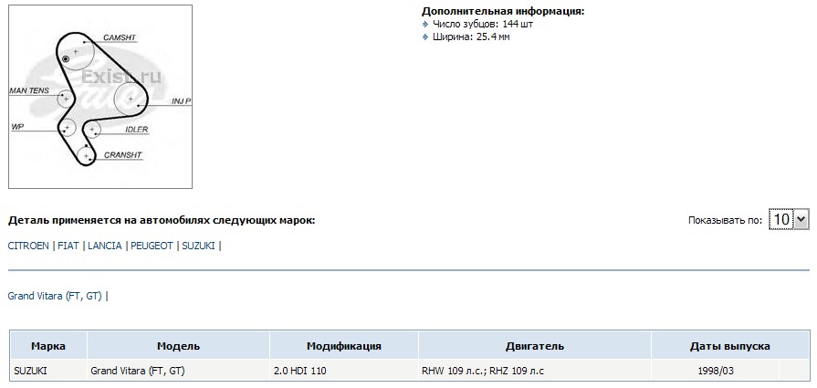

    Спасибо Neb. На эксисте я зареген, поэтому конечно же ввожу свой вин и вижу эту информацию. Смущает то, что вроде как аналоги, но все движки указанны в таблице на 109 лошадей и 1998/03 года, у меня же 2004 и 128 лошадок. Вот и чешу репу, как такое может быть?

    Gravit, надеюсь, осознали, что даже Exist умеет ошибаться? ;)

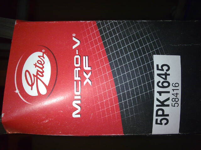

    если еще не опоздал - я тебя обманул с ремнем!
    номер 1038 - я смотрел по товарнику, кот.мне дали в магазине.
    На самомо деле, ремень 1645, олеg прав.
    Сохранилась коробка, ее и сфоткал.....
    Сорри :((((
