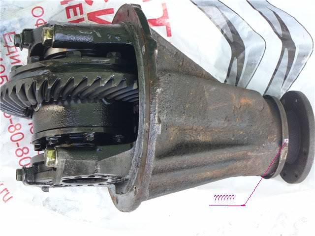

Здравствуйте. прошу вас помочь. Засвистело в мосту, точнее резкий визг сухого трения. Часто проявляется при проезде по неровностям (яма, лежачий полицейский). При осмотре обнаружил что свободно вращается одна детать (крышка, пыльник???) Прикладываю рисунок.
Когда вкручиваю её рукой по часовой стрелке с усилием, то визг на время пропадает. Потом возобновляется. Так и кркчу пока эту деталь. Как устранить подобное явление полноценно?

Ответ: свист при скорости 90 км и выше
пыльник помят , итрётся об редуктор....
подрехтуйте его
подрехтуйте его
Спасибо!
А как до него добраться? Ну кардан откинуть это понятно, а дальше? А каково его нормальное положение? Он должен свободно вращаться вокруг корпуса редуктора?
я этот пыльник протёр об рулевую тягу. он отдельно непродаётся или идёт вместе с фланцем?
Спасибо!
он должен вращаться и не задевать ....выпрямить его можно хоть чем...
Чем удобнее !
