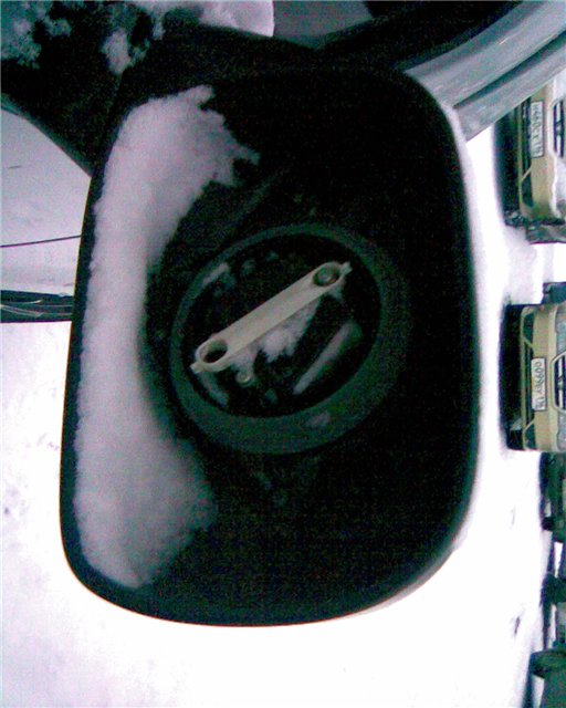

У меня так просто не наклеишь. Остался только корпус с моторчиками. Сфотаю, выложу. Может кроме элемента еще что-то придется покупать
Вот как выглядит зеркало. Нужно еще что-нибудь заказывать, кроме самого элемента?

Может быть, его почистить и закрыть полиэтиленовым пакетом, пока элемента нет, а то как бы моторчики не заржавели там, или зимой ничего не будет?

Вот схема зеркал по японцам.(Wagon R+)
http://suzuki.epcdata.ru/img/11/MC11S-2/60/847/0/picture.png.
Там только пластиковую рамку для стекла надо.
А открытые внутренности конечно лучше почистить и прикрыть.
У праворуких по схеме (Wagon R+, 2000-2002г) для комплекта не хватает только пластиковой рамки для стекла. Думаю и у Вас также.
А открытые внутренности однозначно почистить и закрыть от попадания влаги, а особенно соли с дорог.

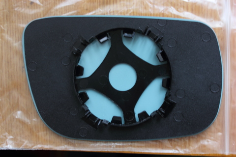

Привезли зеркало, забрал - размер тот, то надо, надпись на коробке "Suzuki Wagon R+ II (00- )", но крепление не подходит:-( Диаметр больше, чем нужно. Может, нужна еще какая-нибудь деталюшка?
Или менеджер прав, и привезли не то зеркало?:-(

позже в гараже гляну коробку, что я себе заказывал. у меня идеально всё подошло.

фирма Mabitek, код по Exist 89800004

У меня точно такое же...
Что имею:
1) Корпус зеркала + круглая резинка (пыльник?)
http://www.suzuki-club.ru/forum/showpost.php?p=872389&postcount=43
2) Зеркальный элемент, как раз 89800004
http://www.suzuki-club.ru/forum/showpost.php?p=875657&postcount=51
Как собрать их вместе? Никаких мыслей на эту тему в голову не приходит... так и езжу без зеркала:-(

я в своё родное воткнул и всё, там же типа защёлок

Я себе ставил "Alkar 6401427" с водительской стороны. Встал идеально, качество более менее.
Защёлкивается очень плотно, поначалу даже подумал, что не подойдёт.
Я думаю лучше снять зеркало(или делать всё в тепле), пластик на холоде очень жесткий и хрупкий!!! Тем более зеркало снимать 2 минуты(скинуть обшивку, и отвинтить пару винтов).

Мое выглядит так же
Это плохо. Езжайте на сервис - там подумают. Как альтернатива - посмотрите соответствие защёлок-замков на пластике Зеркального элемента и на элементах поворачивающего блока. Бывает ещё пластиковый элемент на поворачивающем блоке в виде переходного кольца с защёлками с 2х сторон: под Зеркальный элемент и под поворачивающий блок. Или посмотрите, нет ли следов сколов-обломов на пластике поворачивающего блока - может они отломились вместе с Зеркальным элементом и теперь только замена всего корпуса. Снимите с "целого" зеркала с другой стороны авто зеркальный элемент и посмотрите там, как оно крепится.
По всей видимости действительно есть какой то переходной элемент... хотя на взрыв-схеме вроде никаких дополнительных деталей не видел. Пластинка - эта та белая фигнюшка по диагонали? Там сколов вроде нет. С водительского снимать боюсь - вдруг накосячу, без левого зеркала вообще невозможно станет ездить.
Кто снимал зеркала - по моим фоткам нельзя определить, все ли на месте, или чего-то не хватает?
