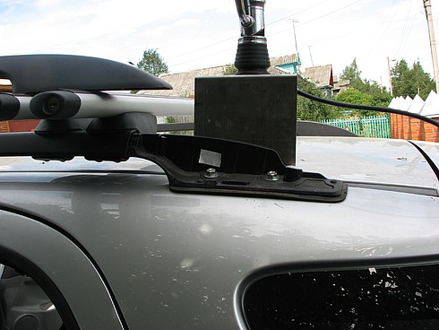

Итак, делюсь соображениями. Вводные: машина абсолютно без багажника, но с релингами; багажник на крышу от 24й "Волги", ГОСТ, все дела; огрызки кровельной жести; велосипедная камера; руки-ноги-голова и горстка болтов. Инструмент - как обычно, кувалда :))) и зубило.
Из жести нарезаем полоски, главное толщину подобрать - я вдвое складывал, тонковата была. Полоски заворачиваем вокруг релинга (отрезком камеры, чтобы не скользило и не царапало), делая хомутики, оставляем ушки для затяжки и засверливаем. Ставим багажник, крепим болтами, протягиваем.
Общая стоимость изделия 0 (ноль) рублей. Зато аэродинамический эффект и звуки при движении >60км/ч - просто обалденные!
Полная версия "ачота" об установке - тут.

почти всё так только ноги багажника снял и багажник лег всей плоскостью на релинги,в четырехместах обыкновенными хомутами для шлангов через резинки и усе)))) а звук все равно аццкей)))

Осталься Жигулевский багажник. И тоже есть желание приспособить его на рейлинги. Если у уважаемого .WD.уже есть соображения по этому поводу, то нельзя ли по-подробней.
Скоро год, как эксплуатирую такой багажник. Полный отчет о переделке (с фотографиями) в теме:http://www.suzuki-club.ru/forum/sho...6%ED%E8%EA+%E4%EB%FF+%E4%E6%E8%EC%ED%E8%EA%E0
После небольшой переделки красишь его черной краской (я покрыл "антигравием") и "ф путь". Цена вопроса, как верно заметил .wd., "0 рублей"! Только есть небольшая разница: он (багажник) у меня не "пел" на скорости ни на ВАЗе ни на Джимке. А плюс это или минус - решать вам!...

Спасибо, друг !
Не дал выбросить багажник. Он у меня десяток лет отработал на ВАЗ2105, потом на BMW520i - 8 лет.
Теперь, посмотрел твое решение креплений и буду приспосабливать к SGV !

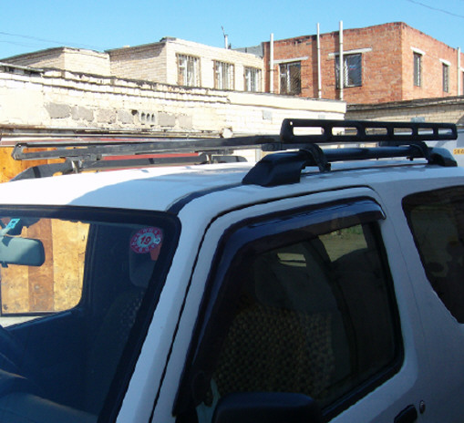

на джимни без рейлингов крепеж делает фирма INNO комплект где 8000 рублей обходится , себе такой ставил .http://www.rif.vl.ru/gallery/index.php?event=showimg&msnum=21564

Привет!Подскжи пожалуйста где купить такие релинги с багажником во Владивостоке и по чём!?Заранее спасибоЧешу репу.
магазин "автотерритория " на военном шоссе -рейлинги комплект где то 6-7тр он из 3х частей состоит. багажник на разборк около 5тр
