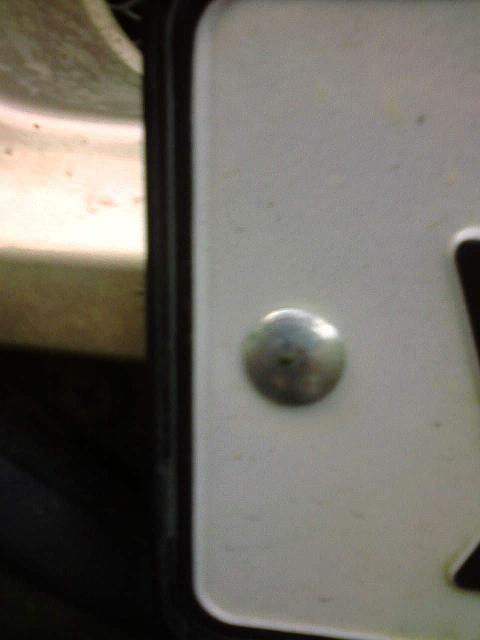

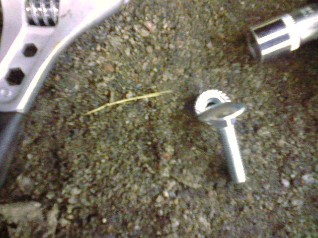

Идём в магазин крепежа. покупаем там 4 мебельных болта с "квадратом" 6х25, 4 самоконтрящихся гайки, кузовные шайбы приветствуются. Прикручиваем номер насквозь через рамку и бампер, наслаждаемся результатом:

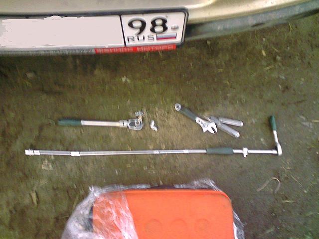

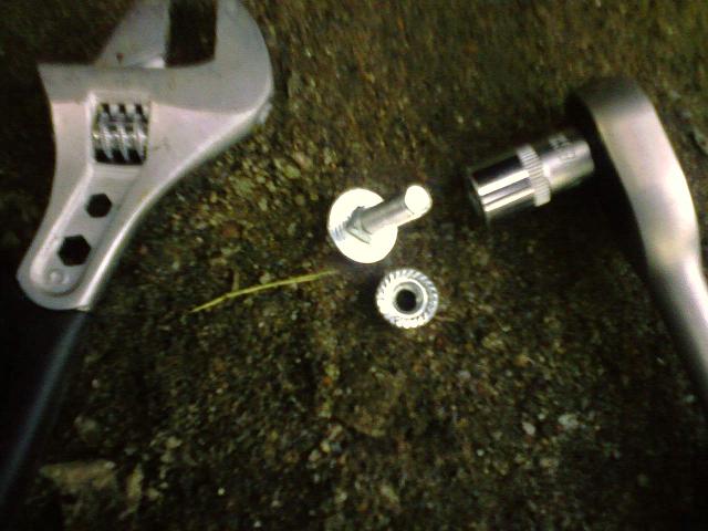

Сзади можно прикрутить обычным ключиком на 10, подложив при этом самые большие кузовные шайбы, а вот спереди, если нет большого количества удлиннителей будет по труднее. Спереди шайбы не влезли, подгонять я поленился и ограничился гайками с фланцем- на фото.

Предлагаю "свой метод" крепления номеров, теперь их можно оторвать только с бампером:
