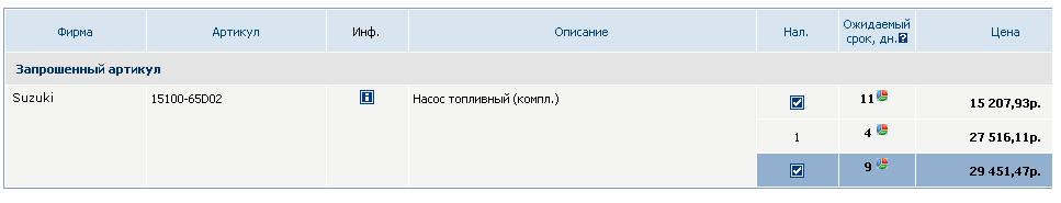

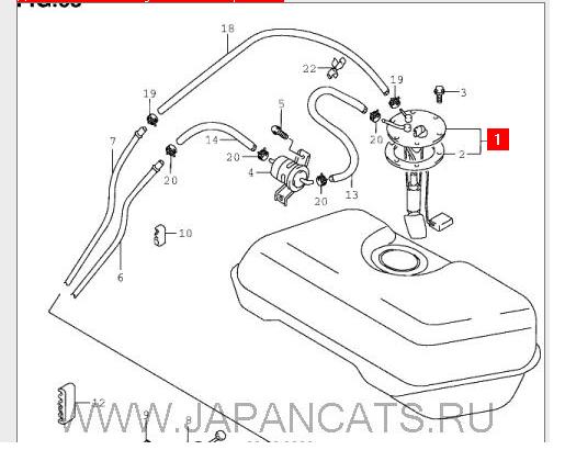

    Ну вот, что нашел в exist. Оригинал 15100-65D02
    Могу ошибаться. По VIN-у было-бы точней.
    А не оригиналы ищи на других интернет-магазинах.
      Размер файла:
      20 КБ
      393
      Размер файла:
      31,2 КБ
      510

    Мне чтобы и подошел и работал долго и чтобы стоил не как родной (от 15000р в Экзисте)

    Не оригинал если и будет дешевле, то не намного.
    Например вставь 15100-65D02 , в:
    http://online.emex.ru/pub/finddetail2.aspx

    Смотри предыдущую тему про снятие бензобака, там описание нашего бензонасоса.

    По твоей ссылке оригинал онли, все три варианта - Сузуки :)
    Спроси бошевский насос от десятки в любых запчастях...
