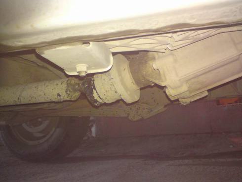

    Люди, помогите решить проблему. Сломал машину. С джипами никогда не сталкивался. Опыта нет. На jimny езжу пять дней.
    Короче, сегодня покорял бездорожье и на одном из склонов повис на огромном камне прям раздаткой. Камень то вырвал... и поехал домой. По дороге появился гул. А потом почувствовал, что ручка раздатки уперлась в сидение. В гараже под дно заглянул и чуть челюсть не выпала. Короче что то лопнуло, что то вылетело…
    Что покупать нужно и как чинить?

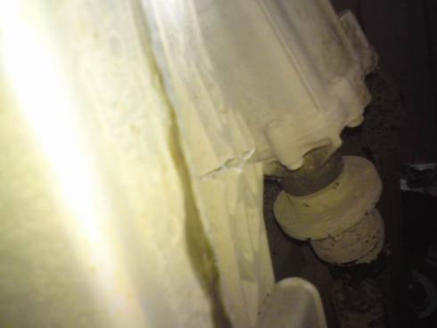

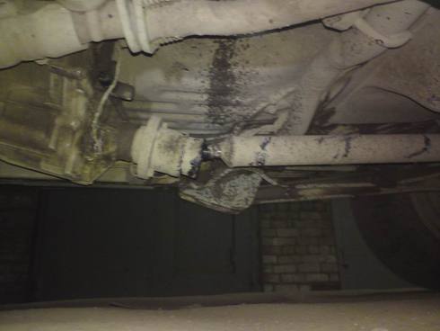

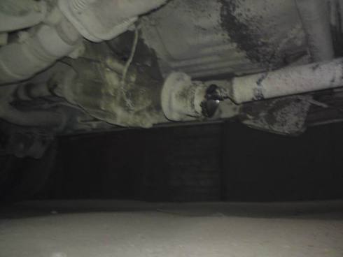

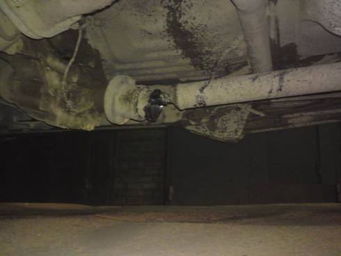

    Фотки очень мелкие. Но по-моему, просто крепление раздатки лопнуло.

    по фоткам ничего не разобрать, похоже подушка раздатки порвалась
    не переживай, это расходник :)

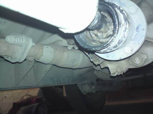

    Собственно пятая фотка подтверждает мою версию.
    Правда брызги на днище могут означать то, что пыльник кардана от увеличенного угла порвался. Отдельно шрус кардана, а тем более пыльник в запчасти не поставляется.

    Там не просто пыльник порвало, там конкретно "развальцевало" край корпуса шруса, как раз ту часть где должен крепиться пльник.
    Ну и лапа крепления очевидно сломана.

    получается мне нужно купить эту подушку? Она вариться ? Может проще заварить её? И после того как раздатка встанет на место нужно менять получается весь кардан в сборе ?

    Скорей всего отломило крепление раздатки. Если так то ты не первый, я свою недавно тоже сломал. Вырубил в лесу палку длиной 30 см и при помощи собрата-джимнивода RPL приопдняли раздатку и примотали её ремнем со штанов к остаткам крепления (кстати этим ремнем таким же образом приматывали его поломаную раздатку в прошлом году) и поехали дальше бездорожье штурмовать. Потом сняли поломаное крепление, выгнули по его профилю металличесую пластину, засверлили крепление и пластину и стянули болтами. Поставили на место и езжу дальше.

    Тоже подсовывал березовое полено - между остатками этого кронштейна и полочками, на которых резиновые подушки лежат. Болты подушек ослабил, полено засунул, болты затянул. Держится отлично, никуда не денется. Месяц так ездил. Потом одновременно купил кронштейн и защиту раздатки.
    Код кронштейна - 29631-81A00, экзист выдает цену 1000 рублей и 11 дней ожидания (до Екатеринбурга). На этом рисунке - №14:

    нашел наконец то этот кронштейн. Вместе с подушками взял. Только вот боязно мне за второй. Надеюсь он целый. А что кардан придется поменять я смерился. Если он будет целый, это будет просто приятным сюрпризом.

    судя по фото, не думаю, что он цел! Если сам шрус в порядке можно сколхозить и подобрать пыльник. Но думаю будет проще поменять весь кардан, у вас это не дорого)

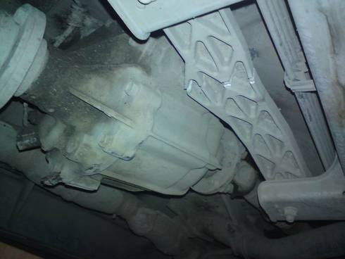

    Сейчас сходил в гараж посмотрел на своего раненого зверя.
    Вродь бы второй кронштейн целый. Подушки не видно. По по моему тоже целые. Сфотол как смог кардан. Резинку конечно порвало. Это видно на фото хорошо. А более на фото ничего не видно.

    Сними кардан, удали пыльник и оцени состояние ШРУСа. Достаточно большая вероятность, что он выжил. Если ШРУС в порядке, просто подбери пыльник, мне подобрали от какой-то Ауди, кажется от рычага КПП.
