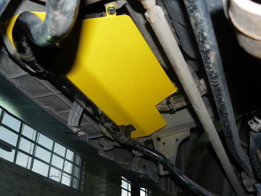

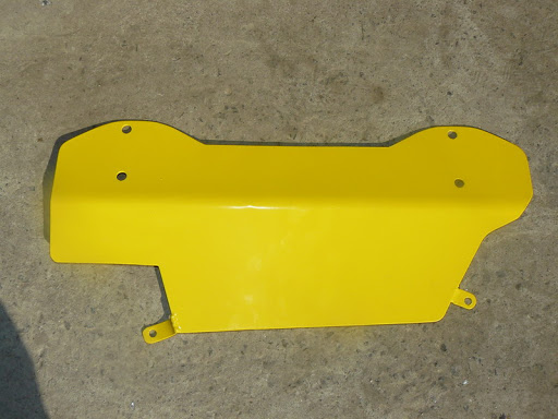

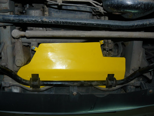

    Может кому будет полезно для умеренного оффроуда. После обрезания нового бампера взору открылись ничем не защищённые, низко проложенные шланги от радиатора к АКПП, и я представил, как их протыкает жёсткий степной кустарник. Взял первый попавшийся под руку кусок алюминия и наскоро соорудил защиту. Гнул и резал по месту, на глаз. Посередине выгнута ступенька, чтобы не задевала рулевая сошка, да и для придания доп. жёсткости. Спереди защита прикручена на штатные болты стабилизатора, сзади - на две какие - то планки с резьбой на поперечной трубе, спереди слева и сзади справа (по ходу движения) - через Z-образные стальные кронштейны. Заодно защищает шкивы и ремни двигателя от грязи. Вот фото:

    Верное решение... Простое и практичное :)
    У Джимника есть недостаток -- проедешь по луже довольно быстро и можно ехать мыть весь мотор :)
    Я сделал эту защиту из резины, у нас продается метражом, толщина около 8мм. При случае сделаю с тонкого алюминия :)

    какая чистая рама...

    И чулок моста с рычагами не поцарапан... )))

    и болты стабилизатора родные...

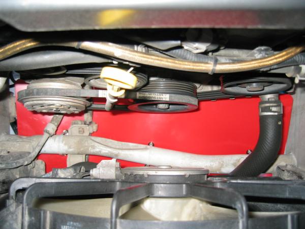

    Я тоже пользую такую штуковину--полезная весч--мотор не грязный-ремни сухие потрубки закрыты:thumbsup:

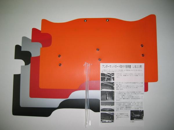

    Я брал через яхо http://injapan.ru/auction/d97363146.html
    http://injapan.ru/auction/d98545757.html
    Недёшево-но функционально!!!Есле мотор после каждой покатухи мыть то за 5 недель отобьётся:D
    Exelero такую штуку ребята видели у вас в Китай-городе и в Уссурийске у китайцев год назад!!:whistling:

    Ребята выдумывать велосипед думаю не стоит---сделать это можно из раллийного пластка 2-ки(не рвётся не плавится)в любой мастерской сделать люверсы 5 мин. и ставится всё это на пять пластиковых хомутов;)

    у меня тоже ))) есть такая гламурная защита ))
    учтите желтая ))) блястит (блястела)
    кушать не просит и хорошо Показываю

    мне на заказ сделали :) как и всю защиту
    толковая тюнинговая компания
    занимается только обвесами и ходовой (короче всеми зележяками)
    я сказал что я хочу, они сказали как это будет и сколько стоит :)
    принципе, я у них первый джимник но выкройки остались, я спрошу.
    метал просто сталюка (1 или 2) не помню , или 1,5.
    http://suzuki-club.org/forum/index.php?showtopic=9460&hl=
    вот тут я уже описывал свою защиту.
