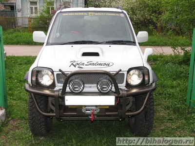

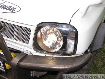

    Вот самое правильное решение
    контора http://www.bihalogen.ru/page.php?31
