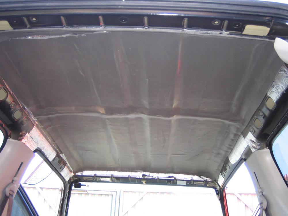

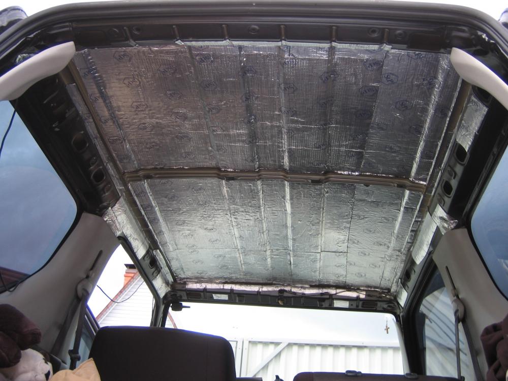

Итак результаты тестирования :thumbsup: и не дорого Баксы-бакс:
Самое интересное как результат - это то что средние частоты стали чище, лучще слышно стало их и теперь все намного гармоничнее. Даже на ходу.
Очень интересно крышп получается добавляла резонансом среднечастотный шум, а может быть и не крыша, может это был верхний боковой пластик? Но сейчас все очень хорошо. Я доволен, самое главное что теперь достаточно уровень 12 максимум сделать, и все очень хорошо (если конечно печка не на максимум, а то рев нашей турбо-печки ничто не зашлушит, зато тепло).
А при низких басах, крыша теперь дрожит совсем чуть чуть и это нельзя назвать резонансом как было до этого. Скажу сразу крыша стала лучше. До этого было прямо скажем как в консервной банке.
Сейчас по крыше стучишь снаружи в салоне только глухой тук, а раньше как будто по пустой бочке стучали... Завтра проверим на трассе, как стало...
А сейчас все очень хорошо. Джип Ок!

Поздравляю, молодец.Браво! Ай Здорово, что сделал фото, и с описанием выложил в тему.Браво! Ай
Видишь крыша встала на два слоя шумки, теперь благодаря тебе народ это знает, и не будет париться как я.:D

Поправка, там шумки только 1 слой, 2 слоя это только на перекладине, так как высота материала - это Виброплас М1 + 5 мм шумка по всей длине. Кроил как раз с разрывом по балке, то и получается, что как раз балку нужно проклеить 2 слоями шумки. Чтобы соблюсти разность размеров.
Как оказалось надо было 3 слоя клеить. Все-таки чуть чуть было свободно когда клопы сажал.
Добавлено через 4 минуты
Если кто поломает клипсу,не расстраивайтесь.Вот выход,или вернее способ кот.применяют профи.
Снимаете ножом с виброизоляции стп клеящий чёрный слой до фольги(лучше это делать с полосы шириной
3-5см.)Затем формируете из этой массы шарик необходимой величины(лучше больше,чем меньше) и
наклеиваете на остаток клипсы или на место,где была клипса.Устанавливаете деталь на место.
Всё оставшиеся клипсы прижмут деталь как надо,а в месте бывшей клипсы,деталь приклеит герметик.
Будет держаться хорошо и не будет вибрировать и скрипеть!

Я имел ввиду два слоя, Вибропласт и СПЛЭН.

Ну вот результаты тестирования по трассе!
:thumbsup:Браво! Ай
СУпер, можно валить 120 км/ч - 130 км/ч. и при этом в салоне можно разговаривать, и при этом еще и громкость музыки достаточная для прослушивания = 12!!!!
Раньше до всего этого что я сделал была 14-16 это чтобы заглушить все шумы которые были при этом в салоне, теперь ничего глушить не надо.
Только на крупных ухабах все таки подвеску слышно... Ну не лэндкрузер :( :(
А так конечно очень доволен результатом. Самое главное, что качество звука внутри даже при простое улучшилась ощутимо. Как я уже говорил четче и яснее слышны стали средние частоты голоса и инструменты, низы встали на место, все гармонично сочетается.
Даже коллеги по работе оценили, сказали что очень хорошо.
У одного Тайота Succed, у другого Девятка. Короче :thumbsup:

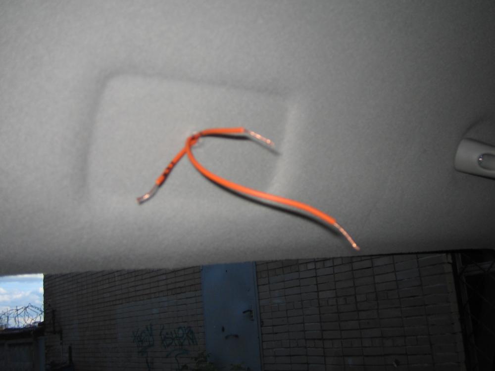

На выходных, попутно прокладке проводов для доп света на заднюю часть салона, зашумил крышу. вибро 4 листа М2 +сплен. Издержки процесса-упала в полость передней стойки ответная часть пистона и сломано одно крепление заднего пластика, где ремень безопасности. Спасибо всем за отчёты, очень помогли. Немного фоток.
Астра0103
22 Март 2007
3,835
2,405
SPb
Jimny 2020 GLX

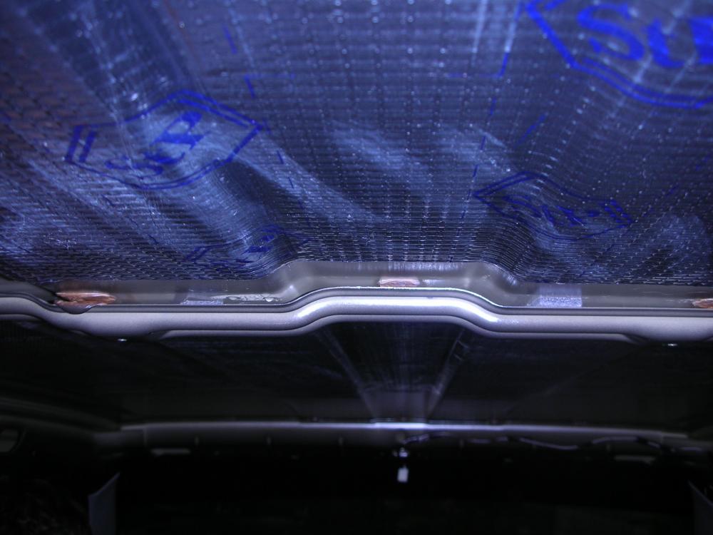

Крыша и что там под ней есть (борьба с шумом)
Собственно тема про крышу и что там такое есть.
Сразу предупреждаю - кого всё в Джимке устраивает и вопрос комфорта 41-й - эту тему не читайте, ничего интересного в ней не найдете.;)
Ну а теперь для всех остальных.
Предисловие.
Итак, Джимник, 2008 года, черный, с автоматом, без кожи. Никакого тюнинга, окромя защиты раздатки, нет, соттветственно специально в говна не лазил, по чуть-чуть в песочницах ковырялся, но без фанатизма.
Удобства уважаю, особенно в дороге, поэтому, в преддверии новогодних вояжей, решил немного "окомфортить" Джимку. Самый простой путь (а заодно очень полезный зимой) - сделать тепловиброшумоизоляцию, на чем и остановился. Начал с капота, потом задние арки, потом как-то перешел на пол, потом решил заделать боковины, а там и двери рядом... Короче к НГ незаделанными оставались пол у передних сидений и крыша.
Поездка удалась на славу. Если не считать 8 часов на границе - то вообще отлично! А как оказались на сопредельной - вообще сказка! Белый-белый снег, солнышко, отличные дороги - короче 800 с лишком километров оказались легкой прогулкой. Но вот вернулись в Питер и...
Морозным днем при захлопывании двери вдруг раздался натуральный грохот. Сильный и резкий, как металл по металлу или по жесткому пластику.
Удивился, попробовал еще разок - та же хрень...
... Последующие две недели были посвящены поискам источника, а пока ездил и искал - греметь стало не только при захлопывании двери, но и на кочках, выбоинах асфальта и вообще....
Короче, как раз к моменту, когда я было совсем расстроился, в ходе очередной поездки с женой, мы неожиданно поняли откуда идет грохот: ОТ КРЫШИ!!!
Таким образом вопрос с разборкой верха салона был окончательно закрыт и вот сегодня наконец ...
Но по порядку.
Короче говоря, все разбирается "на-УРА", пока не доходишь до момента снятия последних винтов, когда вдруг понимаешь, что обшивка должна упасть, а она не то, что не падает, а даже не колышется!
В результате звонка другу (Umka) выяснилось, что обшивка к крыше.... приклеена!
При аккуратном отгибании обшивки и засовывании в образовавшуюся щель морды лица обнаружили, что приклеена она в нескольких точках какой-то белой мастикой.
Точки приклеивания (на удивление) расположены совершенно бессистемно, как будто пьяный японец махал тюбиком с мастикой как бог на душу положит, но намазывали явно до того, как прижимать к металлу, так что доставать ножом до мастики было сильно грустно.
Но достали.

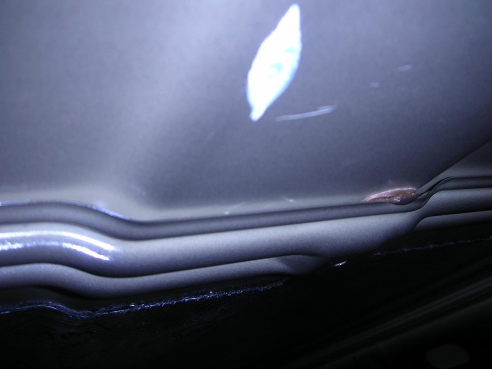

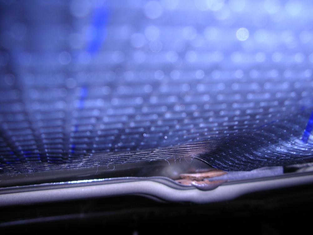

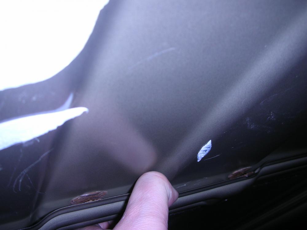

Настоящий шок был когда обшивка потолка была удалена из салона и крыша изнутри предстала во все красе. Лучше бы этого не видеть....
Единственный поперечный усилитель крыши, который должен её держать, пресекать возникновение резонансных вибраций нехилого листа тонкого металла и вообще - быть жесткостью, оказался.... висящим совершенно отдельно от объекта поддерживания!
Мастика, которой очевидно по замыслу яппи-инженеров усилитель должен был крепиться к листу крыши, банально отвалилась и плоскость крыши начала совершать все возможные колебания с барабанным буханием в усилитель.
А снизу листу крыши вторил лист обшивки, который тоже не упускал возможности врезать по усилителю...
Всё бы ничего, была бы машинка собрана в рашке - даже вопросов бы не возникло, но, так как машина собрана в Японии - невольно возникает мысль о том, что криволапие и пофигизм являются заразными болезнями, и автопром Япии уже заражен?Чешу репу.
Фотки прилагаю (см. ниже)
Озадачил сим вопросом своего любимого дилера - с обеда они чешут в затылках (машинки-то гарантийные!).
Так что ждем-с ответа!
Про шумку.
Эффект (естественно субъективно) пока значительно превосходит ожидания, тем более, есть с чем сравнивать (эксперименты я провожу со своим Джимкой, а жена ездит на своём, точно таком же, но серебристом).
Так вот в салоне (ИМХО) стало тише в разы. Разговаривать до 100км/ч можно совершенно спокойно, не повышая голоса, громкость приемника, ранее не снижавшаяся ниже 14-16, теперь вполне достаточна при 8-10, а сам звук динамиков изменился (напомню - пол салона и передние арки еще не делались), звучание стало более глубоким, что ли...

По поводу крыши, как я помню (шумку делал тоже по причине лишнего шума от её) тоже не прикасается и крепится (хотя не крепится а немного гасит колебания)на том толи герметике толи еще чем то.
И в япии могут чуть не так относиться к авто для европы -) Надо спрашивать тех у кого правый руль -))

По поводу крыши, как я помню ... тоже не прикасается и крепится ...на том толи герметике толи еще чем то...
Если этот усилитель должен стоять на некотором расстоянии - нафига тогда делать точечные "связки" мастикой?
И как тогда должна тогда обеспечиваться поперечная жесткость крыши? Никак?!
ИМХО - это обычный косяк сборки и не более того.
...По поводу крыши...в япии могут чуть не так относиться к авто для европы... Надо спрашивать тех у кого правый руль...
Мне всё это чего-то напоминает....
Например как в советские годы делали Жигули для "внутри" и LADA - для "вне"...
Причем на LADA был и велюровый салон, и иная обивка панелей, и обшивки дверей, и руль без заусенцев, а бывало - и лобовое стекло с тонированной полосой по верху.
На Жигулях ничего этого не было.
У японцев что - мало того, что на экспорт гонят "упрощенку", так вдобавок еще и некондицию?
Бред какой-то....Чешу репу.

Суть примерно такая, если не добиваться идеала:
Материалы двух типов, клеятся бутербродом- слой преграда для шума и вибрации и слой, поглощающий звук, за одно он является хорошей теплоизоляцией, что в наших широтах тоже хорошо- летом не так изжарит, зимой не так остынет.
Например:
Вибропласт
Вибропоглощающий материал.
Представляет собой полимерную самоклеющуюся композицию толщиной 1-4 мм, сдублированную с алюминиевой фольгой.
Материал не впитывает влагу и не разлагается, обладает свойством герметика. Легко монтируется на поверхности со сложным рельефом и не требует нагрева при установке.
Не требуется "перекрывать" всю площадь. В джимни есть штатный, вероятно битумный, аналог- на полу в салоне и два кусочка на капоте.
Сплэн
Прокладочный, шумопоглощающий материал на основе пенополиуретана толщиной 5-30 мм с липким слоем, защищенным антиадгезионной прокладкой.
Штатный аналог- "куски одеяла" под обивкой.

В первом посте на фото крыши в глубине есть коричневые пятна- ржавчина? Ржавеет изнутри под крышей?
Ответ: Крыша и что там под ней есть (борьба с шумом)
Это герметик между крышей и силовым элементом. Крыша- последнее, что заржавеет.

...и потолок в праворуком утеплённый/шумоизолированный с вибропластом !
Не буду говорить за всех, но пока это мнение единичное. У меня на чистокровном японце (и не только у меня) ни о каком утеплении и шумоизоляции в исходном виде и речи не шло. Крышу сам обклеивал...
