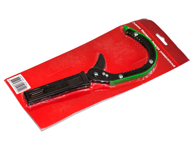

Покупал фильтр FO 800s по 220р но очень не удобно его туда сувать через низ и ключа нет съемного... решил использовать MANN 610/1, хороший такой, маленький и добротный... замерил размер ключа - 65мм, купил ключ 65P-14, начал сувать, не суется, оказалось ключ 63.8мм но написано 65мм.. ээээ... Зашел в Би-Би, увидел ключ на 65мм, попросил померить, не лезет, замерил 64.2 мм... да что-за дела ?...
попросил тойотовский фильтр 90915-YZZE1, съемник оделся прекрасно.. эээ... вообщем эти 65е токо для Тойотовских...
Нашел родной ключ для MANN модель LS6/1 но стоит он порядка 600р дороговато... вот думаю что брать ? да и что-то промелькнуло там про 64мм.. опять что-ли не подойдет?
Или Mann 610/1 по 230р и ключ за 600р
Или Toyota по 345р и ключ за 300р
Еще вроде совместим с Suzuki фильтр от Toyota 90915YZZE2 по 310р, но не знаю под какой ключ и размер влезет ли...
Falcon
3 Апрель 2008
551
XL-7 2003 г.
обычный съемник для маслянных фильтров купи, зачем тебе ключ?
