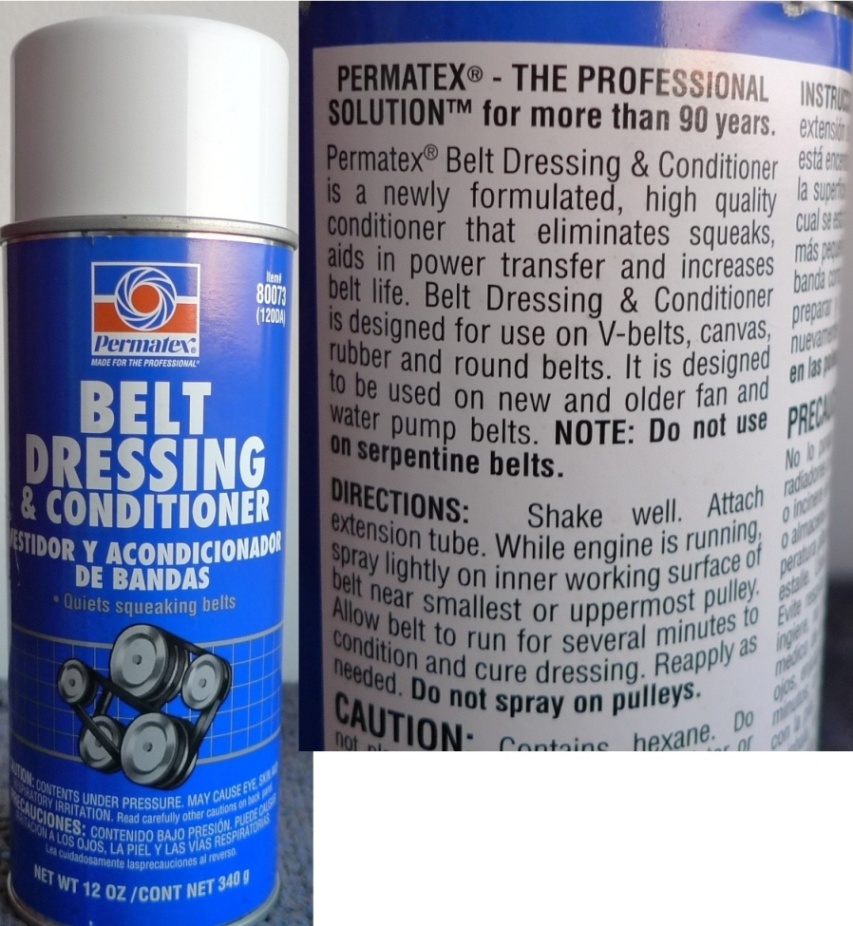

Поделюсь своим опытом борьбы со свистом.
Свистеть ремень начал неожиданно. Осенью, когда уже лежал снег вдруг наступила оттепель, пошел совсем мокрый снег, и, видимо от сырости ремень засвистел. С тех пор он при заводе свистел несколько минут, затем свист пропадал.
Было непонятно, менять, или подтягивать. Ну, я, на всякий случай, купил ремни, один в Masema, другой в Ойл-Сити (тоже масумовский :)), в Ойл-Сити же купил натяжитель Permatex рублей за 250 (Смотрите фото).
В инструкции мне было непонятно тольок одно слово - pulley - шкив. В общем как пользоваться: при заведенном двигателе пшикать на поверхность ремня, и дать поработать двигателю несколько минут. Ни в коем случае не пшикать на шкив. Про шкив, подозреваю имелось в виду, что не на боковую поверхность шкива - густеет эта штука быстро.
У меня Aerio, добраться до ремней сложно. Поэтому взял 2 трубочки из средств для мытья окон. они были разной толщины и отлично вошли одна в другую. Трубочка, прилагаемая к перматексу отлично вошла в более тонкую трубку, все скрепил скотчем, добавил жесткости констуркции с помощью картонки. Подсунул эту конструкцию прямо к нижней рабочей поверхности ремня и пшикнул. Пшик не получился, просто потекла эта вещь.
От свиста не помогло.
