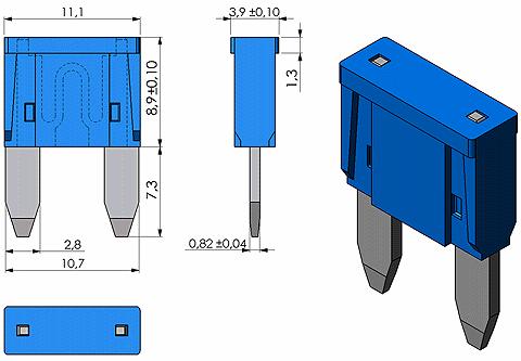

Константин
21 Октябрь 2006
7,453
2,125
всех не перечислишь...
Ответ: Не работает компьютер, радио, прикуриватель
вот визуальная разница в размерах
вот так выглядит один из вариантов набора
а вот их размеры на всякий

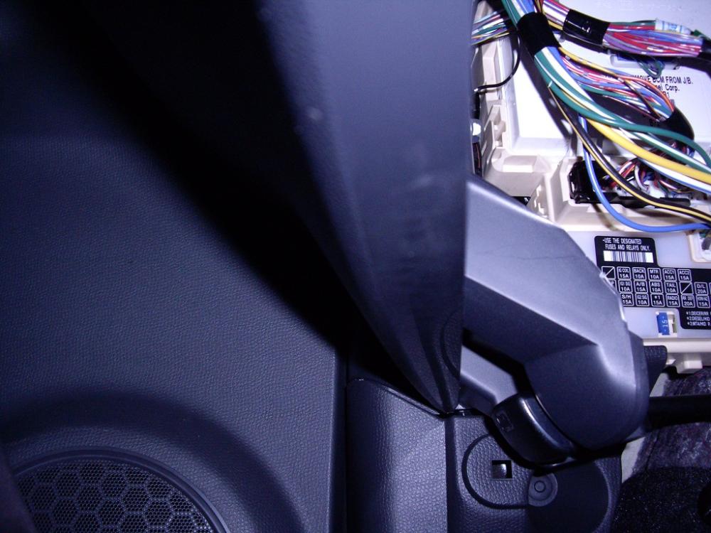

Блин, чото туплю...
кароче тоже компрессором спалил предохран - тока нимагу панять какой... я понял, что синий на 15 ампер, но вот в каком блочке предохранов???? в той, что под капотом, или в другой? Если в другой - ТО ГДЕ БЛИН ОНА????? нимагу найти!!!! ДАЙТЕ ФОТАГ!!!!

Блин, чото туплю...
В той что в салоне, под рулем. Давно точно не помню, но помоему со схемой не очень совпадает. Скорее всего верхний ряд. Меняй все по очереди)))) не промахнешься ;)
Блин, а где там под рулем? чот нинащупал :(
Ох едрен!!!! А это он тама виднеется синенький на 15А? :)
Тама виднеется коробочка с предохранителями. Она закрыта крышкой с наклейкой. Надо снять крышку и смотря по наклейке поменять предохранитель. Правда вынимается предохранитель туго, лучше какими-нибудь утконосами вынимать.
Для этих предохранителей, есть спец пластиковые клещи, которыми можно их вытащить! Они находятся в блоке предохранителей под капотом!))) Желтенькие такие))
Сталкивался уже с этой проблемой, что схема с действительностью не совпадает.
Нужный предохранитель - это синий на 15А. Расположен в верхнем ряду, 5-ый слева. ;)
