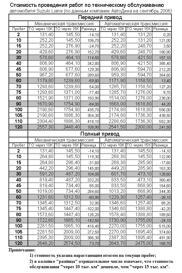

Одним из ключевых условий является стоимость обслуживания. Поэтому предлагаю рассмотреть вот такую таблицу:
В ней указана стоимость ТО (нарастающий итог) для любой модификации Сузуки Лианы в режиме "Через 10 тыс км" и "Через 15 тыс км" на текущий момент пробега. Оценивая разницу в стоимости обслуживания, любой из Вас может сам решить стоит ли переходить на более щадящий режим обслуживания своего автомобиля.

Полностью поддерживаю! А то что стоимость ТО через 10 тыс практически не отличается от 15-ти - лишний довод в пользу ТО через 10!
