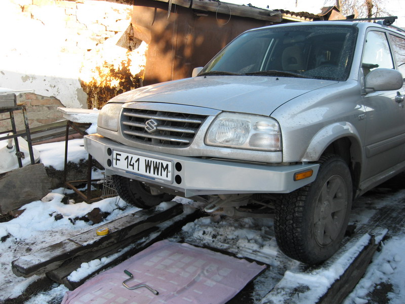

сейчас машинка выглядит так, бампер делал сам из стали 3мм.В ближайшее время планирую приподнять на 50мм.

чеертеж не жалко только начертить надо я сначала макет из картона далал в натуральную величину

Идею понял. Зачем сделаны отверстия (по два слева и справа)?
Крепление или противотуманки?

отверстия для охлаждения нижней части радиатора там в бампере стоит компрессор и температурный датчик все это надо охлаждать

Понятно. Хоороший бампер. А как гайцы реагируют?

пока слава богу никак, ну поменял я бампер на бампер и чё ? Показываю

А наши встретят тебя с радостью . . .;)
