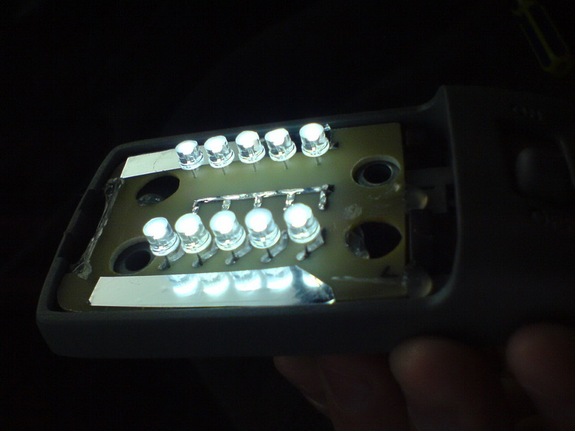

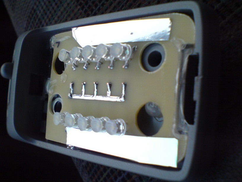

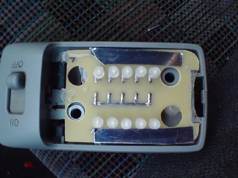

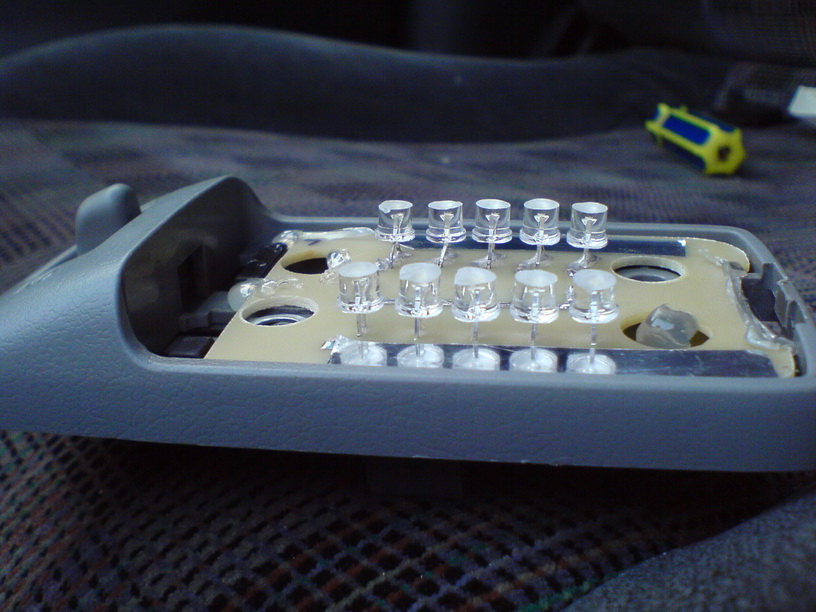

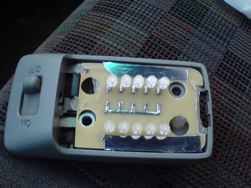

    Всем привет.
    Давно хотел что-нибудь сделать с плафоном салона в баленке...уш больноон мне не нравился тем, что свет который он испускал...был настолько тусклый что ничего невозможно было прочитать...
    Думал поменять лампочку...но в магазине мне предложили точно такую же как у меня стояла...за 100 рублей. Я подумал...и решил сделать сам светодиодное освящение.
    Многим это знакомо, но те кто трудно понимает как что делать объясню:
    Нам понадобиться:
    1) 8 светодиодов, белых. 80руб
    2) 4 сопротивления на 500 Ом 4 руб
    3) Паяльник, картон твердый (или пластмассовая пластина толщиной 2-4мм)
    4) Прямые руки и 1 час времени.
    Итого 84 рубля Баксы-бакс
    Приступаем: снимаем плафон в машине с салона (2 самореза выкручиваем), отключаем от проводов и несем в дом.
    Пока греется паяльник, нам нужно сделать плату для светодиодов, так сказать каркас...
    ЗЫ: можно просверлить дырки под светодиоды прямо в корпусе плафона...но я не стал его портить..мало ли что...
    Я взял 5-6 кусков картона, склеил их между собой суперклеем, и обтянул это дело фольгой(чтоб лучше отражало свет) и вырезал по размеру плафона чтоб легко в него вставлялась пластина. В ней сделал 8 дырок в которые вставил светодиоды.

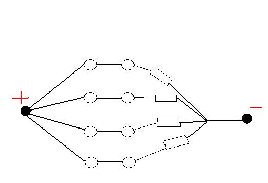

    Подключал светодиоды по такой схеме:
    Чтобы вставить наше светило без проблем в плафон, лучше снять цоколь для лампочки(место куда вставляеться лампочка. Подключаем плюс к плюсу минус к минусу, собираем всю конструкцию и идем в гараж, подключаем и вуаля - радуемся яркому белому свету. :D
    А разве фольга не проводит ток? Не будет КЗ?

    Сделать так чтоб не было КЗ, например в месте установки ножек диода убрать/обрезать фольгу.
    А так тема не нова, но я бы сказал что здесь очень бюджетно, доступно и с хорошим показателем. А также наши китайские друзья предлагают готовые решения, стоимость такой лампы около 300 рублей, на планке 20 диодов мощностью 1ватт.

    Фото того как светит, выложу позже, но освящает весь плафон и свет хороший.:thumbsup:
    Только теперь думаю как бы осветить переднюю часть авто...например у 2114 у друга, впереди еще стоит лампочка( над зеркалом заднего вида которая), а в балене не предусмотрена она...нужно что нибудь придумать...
    У Японцев наверное не принято читать за рулем :D
    Так я фольгу только приклеил с одной стороны...а лишнее (где ножки выходят) просто обрезал.
    Ну если захотеть...просто убрать фольгу...или есть просто изолентой в некоторых местах пройтись...

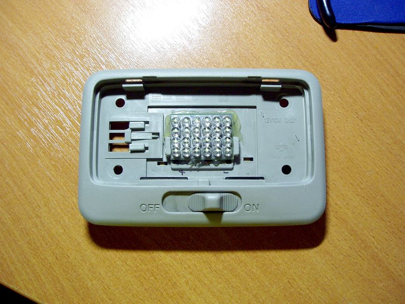

    Здрасьте друзья! Предлагаю вам посмотреть тему "свет в багажник" в ветке Jimny.
    Я там как раз выкладывал фотоотчёт по применению светодиодов на подложке в качве освещения салона (багажника)
    тока я покупал не китайские, а наши родные аналоги "маяк"
    24 диода за 300рупей, а 8 - аки раз на сотню потянут, и паять ничего не надо, размер подобрать под плафон, переходники под любую лампу...
    но что-то изделие то очень похоже - я б даже сказал одно и тоже с этими китайскими
    но на коробочке честно написано "маяк"))) где тут "ипотека"Чешу репу.???

    К теме плафона в районе козырьков, нашёл вот такую штуку, 36 диодов. Длина плафона вроде 200мм. Стоимость данной штуки около 12 $

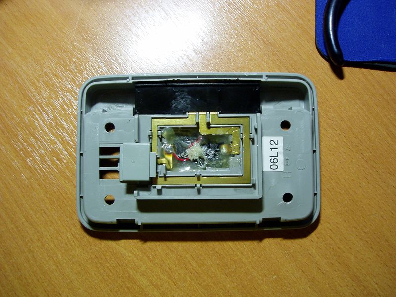

    У меня универсал, и в потолке 2 плафона, один в багажном отсеке - но основная проблема недостаточного освещения и отсутсвия штурманского плафона.
    А так зачетно Браво! Ай

    Ответ: Улучшение освещения салона
    Дык у меня тожа два... теперь))
    сзади большой, что на фотах...
    а спереди штатный плафон - туда можно поставить такой девайс но поменьше и прямо внутрь плафона
