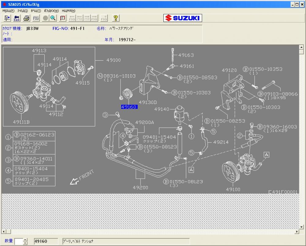

Жужит у вас на холодную скорее всего вот этот ролик
А причина жужжания подшипник, который уже накернился или близок к тому. Меняется этот подшипник минут за 10-15, но для того, чтобы выпресовать подшипник, нужен пресс. Какой подшипник покупать написано тут в любом магазине по идее должны быть.
Darts
23 Январь 2007
г.Владивосток
Ответ: Непонятный стук и сервис во Владивостоке
Спасибо! На следующей недели погоню на текущий ремонт. Там-то мы его и обнюхаем.........
