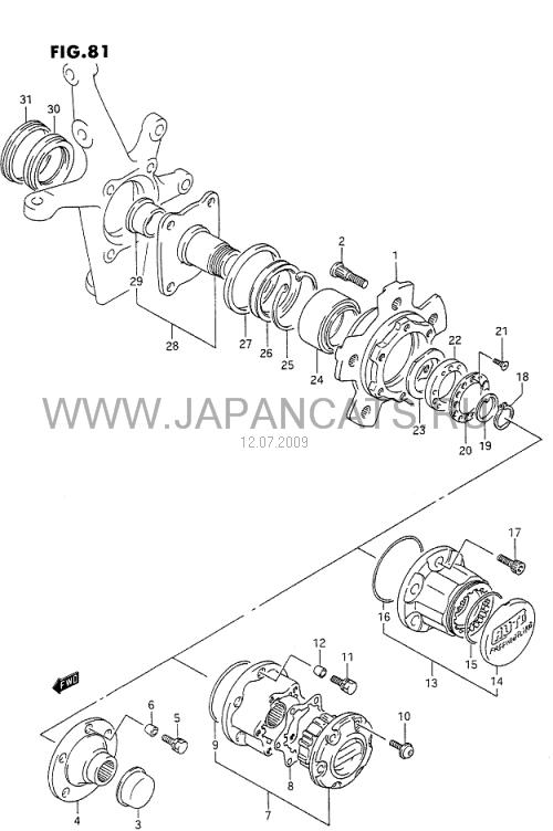

Втулка 29(износ) из цветного металла с направляющими для смазки.Вытачивать бесполезно, дешевлее купить.
Лечил у себя: прокладывал медное кольцо от гидравлики большегрузов, соответствующего диаметра и толщины, между стопорным кольцом 18 и шайбой 19 на валу ШРУСа.
