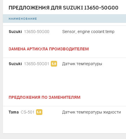

Если ориг. датчик 13650-50g00, то вроде TAMA CS501 является аналогом по цене ок. 900 р

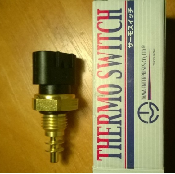

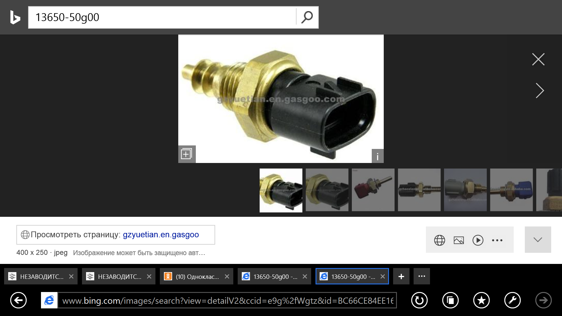

Вообще то номер не 00, а 01. Но иногда их указывают вместе. Почему не указывают тогда эту Таму?[DOUBLEPOST=1492548149,1492548046][/DOUBLEPOST]Тело датчика с двумя юбками[DOUBLEPOST=1492548661][/DOUBLEPOST]Вот так он выглядит

как -то вот так... вариант, да?

Спасибо, user1975, TAMA CS501 подошел. 1100 р.[DOUBLEPOST=1493489853][/DOUBLEPOST]Благодарю всех.:good3:
