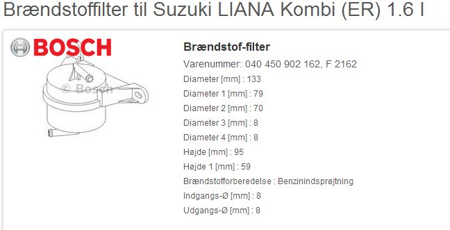

Нашел в каталоге запчастей вот такой топливный фильтр для Лианы. Кто-нибудь встречал что-то подобное? Похож как для дизеля по большим размерам, но написано для бензина. Цена в данном случае порядка 2,5 тыс руб
KASiK
26 Август 2008
8,873
5,200
Санкт-Петербург, Красное Село
На Лианах топливный фильтр находится в баке и имеет совершенно иной вид. Этот - скорее всего может использоваться как дополнительный фильтр для более тонкой очистки топлива (не вижу смысла в этом). Для такого использования в принципе подойдет вообще любой фильтр.

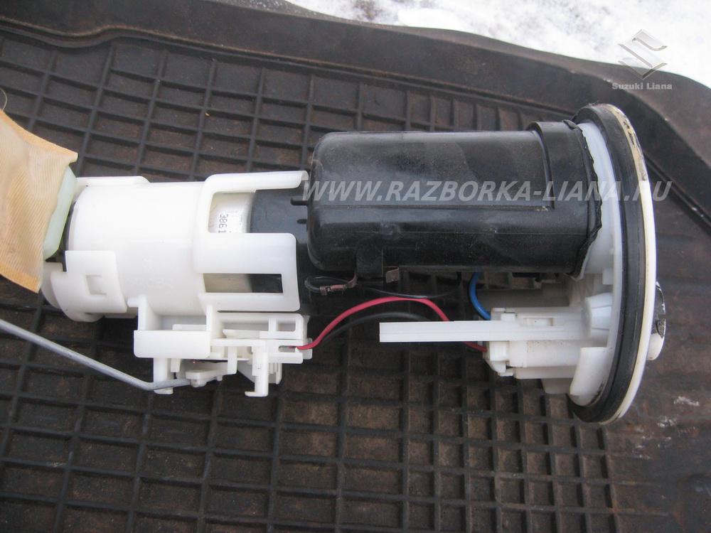

Вот Лиановский фильтр с насосом в сборе

Да, я знаю, какой фильтр у Лианы, потому и спросил. Кстати, если его использовать как дополнителльный, то надо ставить перед штатным, чтобы съэкономить штатный, но это же невозможно, потому как штатный стоит в начале бензопровода.
Может на самых ранних моделях такое было? вряд ли... не исключаю ошибки в каталоге.

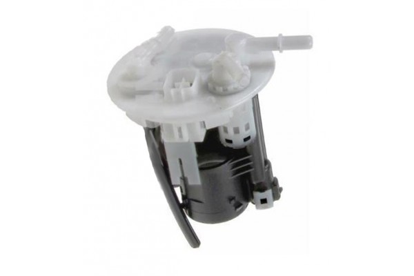

Если корпус фильтра с 3-мя штуцерами, то есть аналог Nipparts N1338034 за 1500 р

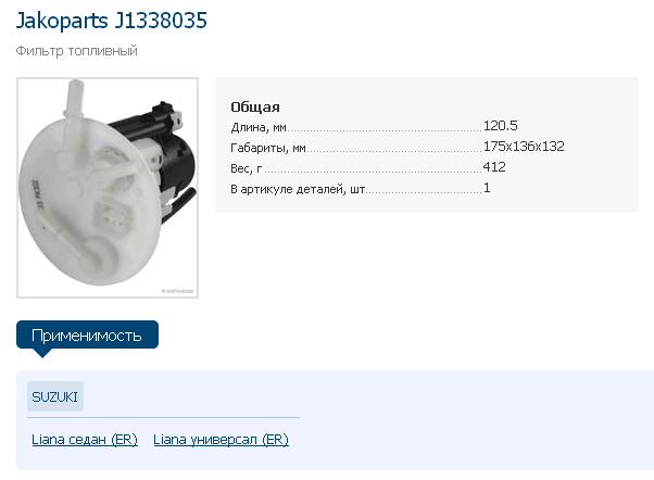

Ещё есть вот такой

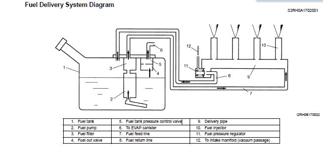

Все правильно, но я уверен, что пшик - не нормально, а указывает на не правильную работу вентиляции бака. Тут главное, что давление избыточное, вот если бы наоборот, то уже хуже. Бак 50 л легко сплющивает до 40 л.
А на пробке бака белым по черному ясно написано: Remove slowly. Fuel spray may cause injury. По-моему это явно указывает что возможна разность давлений бак-атмосфера.
Вероятнее всего, пока владельцы еще не добрались до изучения адсорбера.
На EVAP воздух из бака идет через топливоотсечной и клапан контроля давления 4 и 5. Пусть себе отсекают и контролируют, не будем им мешать.;)

фильтр с 3-мя штуцерами чем то кроме лишнего штуцера отличается? как я понимаю, этот третий штуцер только для возврата топлива (откуда то). если его просто заглушить?
KASiK
26 Август 2008
8,873
5,200
В фильтре с 2 трубками есть регулятор давления топлива, а в фильтре с 3 трубками нет оного, он на двигателе уже стоит
