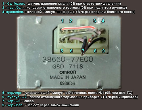

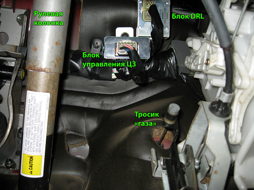

Расположение блока DRL:
Распиновка блока:

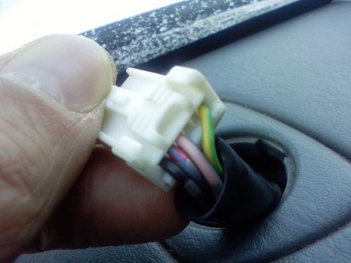

Разъем датчика освещенности:
1 (желт/зел) - "плюс" питания датчика через замок зажигания
4 (роз/син) - управление реле головного света ("масса")
5 (красн/син) - управление реле габаритов ("масса")
6 (черн) - масса
