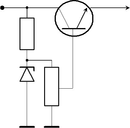

Вместо резисторов лучше поставить, например, вот такой регулятор
в плюсе будет:
- плавная регулировка оборотов эл.двигателя
- возможность изменить эти обороты, в случае необходимости
- возможность выбрать благоприятное соотношение к потребляемому току
схемка самая примитивная, но реально работающая.

в схеме с импульным управлением транзистор не будет "расколятся" как резистор.
Это понятно, но к примеру твоя схемка к импульсным источникам не относится - греется точно так же как и просто резистор, только регулируется плавно.
На самом деле на счет импульсных регуляторов - я просто предположил, на деле может оно еще не доросло до этого, сам видел на НСГВ разъем торчащий из воздуховода там где ранее были те самые проволочки. Открутить не пытался. Пока :)
