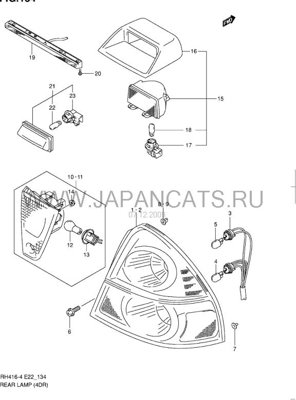

    Пришлось все делать самостоятельно.
    Все оказалось очень весело, как сборка и разборка матрешки.
    В начале в багажном отсеке нашел 2 защелки их расщелкнул, а далее в салоне вынул стопарь, отсоединил клеммы от противотуманки, вынул колбу из кожуха стапаря. Раскрыл колбу и наконец добрался до лампочки.
    Вот фото где наглядно можно понять как все разбирается.
