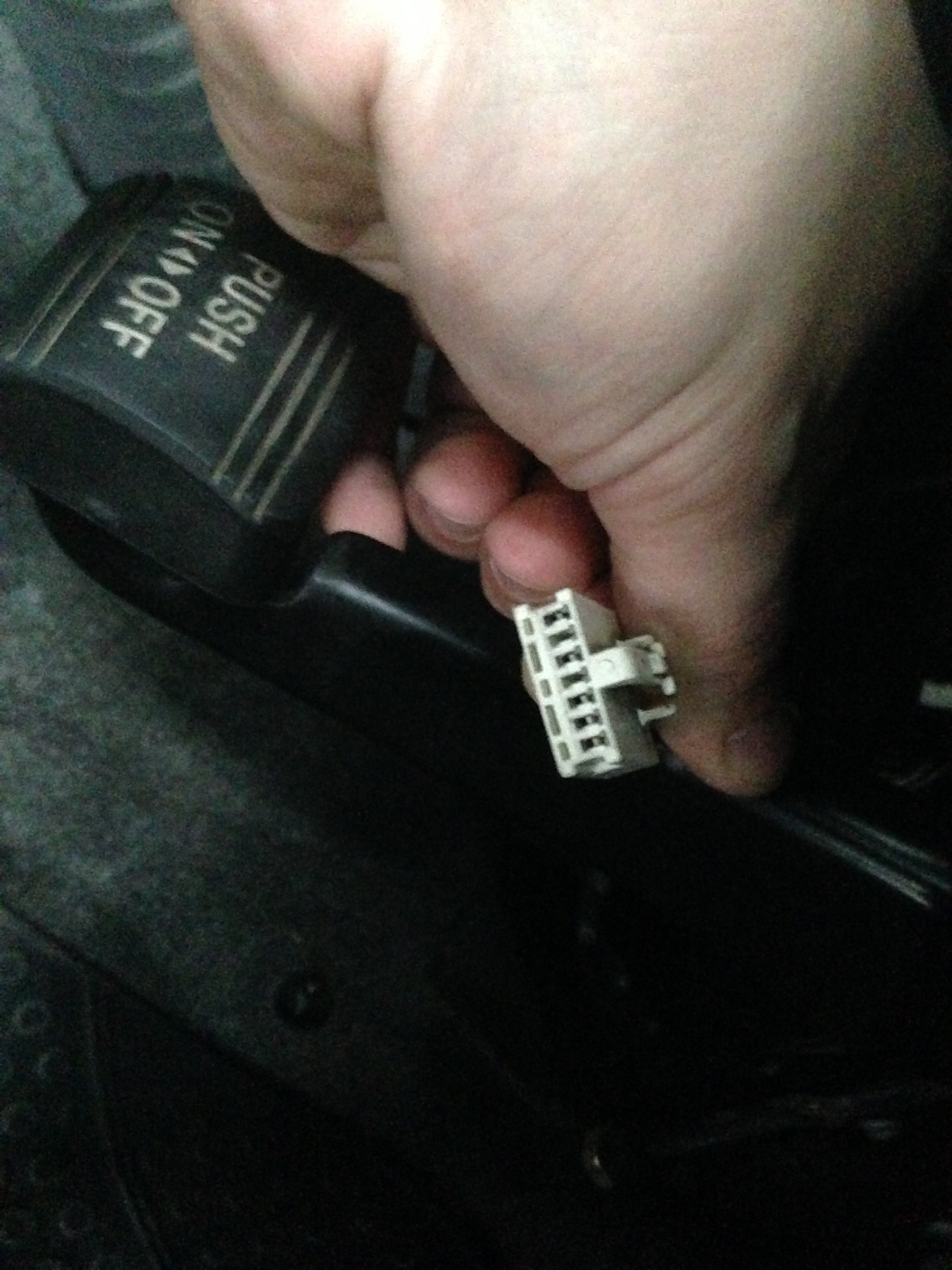

Всем привет! ПОМОГИТЕ! Как выглядит этот моторчик климата, или сервопривод заслонки или еще как там его.... Ошибка 88! Физически этой запчасти на месте нету, торчит фишка (разъём) заслонку руками перевожу, печка то пашет, а кондёр в ошибке "auto" мигает. Обыскал весь инет, подскажите где купить, ну или фото хоть киньте запчасти

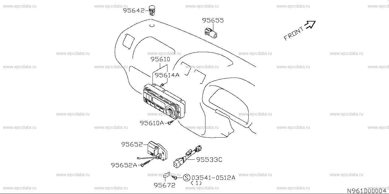

Вот все элементы климатконтороля - https://suzuki.epcdata.ru/chevrolet_cruize/456_me34s-6/misc/961/
Спасибо, конечно!) Я эту схему нашел в первые 5 минут поиска ;) Проблема в том, что по коду не бьётся эта новая деталь. На разборках есть что-то похожее, но схема есть схема - не разобрать как настоящая деталь выглядит((((([DOUBLEPOST=1561874160,1561873914][/DOUBLEPOST]

Вот от детали фишка ( разъем ). Думал может кто-то раздобриться и сфотает как сама деталь выглядит, т.к. по разным запросам разное деталье на разборках нашел
Я видимо тупой...
Но если на схеме две детали (95652 и 95533С), а в машине в наличи только одна.
То смотрим какая именно деталь есть в машине (что бы ее опознать схема достаточно детализирована), и заказываем ту которой нет.
95652 - 95652-78F80 - https://www.amayama.com/ru/part/suzuki/9565278f80
95533С - 95633-78F80 - https://www.amayama.com/ru/part/suzuki/9563378f80
Судя по фото разъема, это 95652 (ну очень похоже)

Амаямой не пользовался, да и хотел на разборе найти эту фуйню мелкую. 600р ей цена. Но видимо придется на 2500 раскошелиться вместе с доставкой. Спасибо за отзывчивость.[DOUBLEPOST=1564657593,1561875129][/DOUBLEPOST]

В итоге: пришла с Японии запчасть и там другой разъём(((( Фиаско. Стал рыть дальше и оказалось, что у меня фишка под сервопривод заслонки от sx4, мляяяяяяя - месяц ждал зря
