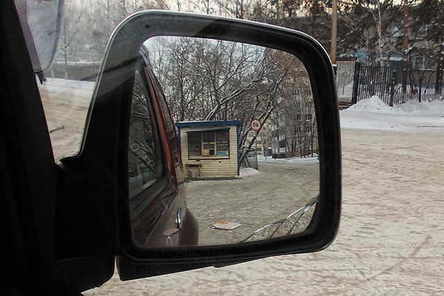

Машину никто не мыл уже месяца 2.
Морозы ниже 10-15 градусов у нас с ноября - соответственно никакого конденсата и влаги быть не может.
Регулировкой никто не пользуется, потому что положение зеркала подходит всем.
И все равно, мороз -38 и зеркало треснуло ((.
Родное, японское зеркало 99 года. Слева стоит вырезанное из газелиного - оно живое.

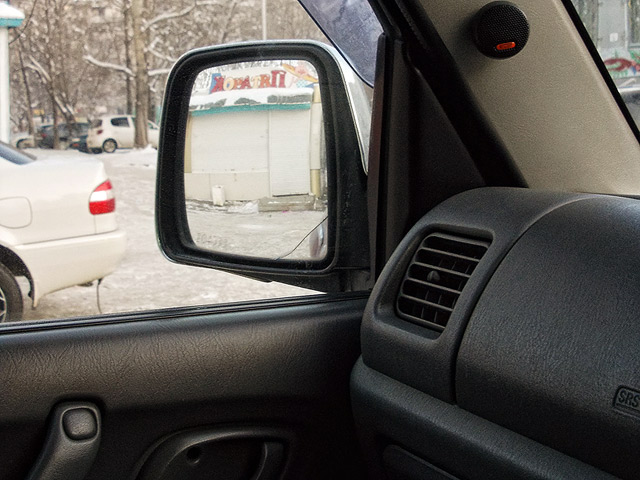

Ну вот, сегодня ночью у меня треснуло второе зеркало. Дорестайл. Куплено этой осенью до морозов. Машину мыл последний раз хз когда... в декабре еще кажется. Стояла на своем обычном месте у подъезда, лопнувшим стеклом к стенке - так что версия случайного задевания чем нибудь -отпадает.
первое зеркало лопнуло слегонца в уголке в прошлом году, а это лопнуло сцуко прям по центру... придется менять.

Бяда-бяда, огорчение: позавчерашние -32 градуса "добили" второе зеркальное полотно (первое лопнуло в -34 два года тому назад). Трещина хоть и не критичная, обзору не мешает, но не приятно.:(

Сочувствую. Когда у меня был Джимни, менял зеркала при минус 20 и минус 40 два раза менял, первый раз лопнули родные потом сам вырезал из зеркала ЗИЛ-130 и добавлял нагревателный элемент делал зеркала с подогревом, всеравно лопались. При чем самое интересное, что подогрев в этот момент был выключен.
Теперь у меня Ford Explorer, такой проблемы не наблюдаю. Но у него форма зеркал другая и они плоские.
А у Джимника полусфера и видимо пласмассовую рамку в морозы корежить начинает и из-за возникших в результате внутреннего напряжения материала на морозе зеркальное полотно лопается.
+500! Конечно же мойка авто тут непричем. Пластик сильно сжимается на морозе а зеркальное полотно - нет. Первый раз вижу чтобы зеркала были заключены в плотную неразрезную рамку, обычно сзади приклеен кронштейн а края просто обработаны. Потерял на днях в -35 левое зеркало, осколки от мороза аж торчали, а в боксе теплом встали на место. Меня больше беспокоит что я в левое зеркало нихрена не вижу, несмотря на его размер, это связано с тем что оно сферическое? З.Ы. На Терране катаюсь такой проблемы нет...Чешу репу.
