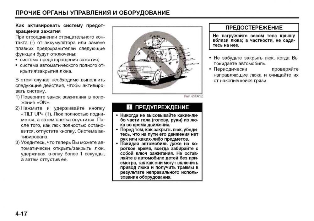

Только я не понял, я апричем люк тут?
Режим открытия/закрытия в одно нажатие (с удержанием 1 сек) сбрасывается - нужно обучить снова по мануалу.
Я тоже ничего не понял, был в отпуске на материке два месяца, отсоединил акоммулятор--------------приехал, подсоединил, настроил комп, радио, а к люку и не дотрагивался------------как работал, так и работает
vovan
4 Март 2007
3,672
557
Ответ: хранение машины в мороз
Работает как? Пока кнопку держишь - едет. Кнопку отпустил - остановился?
В мануале пользователя описано, как обучить (прогнать туда-сюда до срабатывания ограничителей), чтобы открывался/закрывался автоматом при удержании кнопки в течении 1 сек (емнип).
Так и есть!
semco
14 Ноябрь 2007
3,895
351
честно инструкцию на эту тему не читал, но когда машина стояла, после ничего с люком не делал. Сейчас попробывал, при закрытии - закрывается полностью сколько не жми. При открывании он открыватся полностью, сколько не держи.
В чем хитрость?
