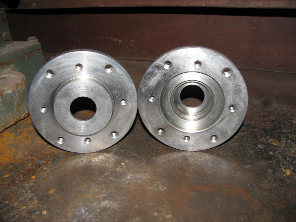

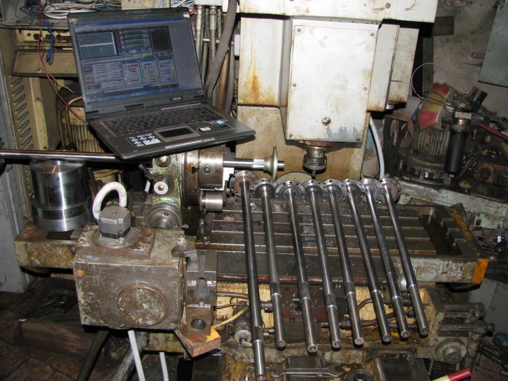

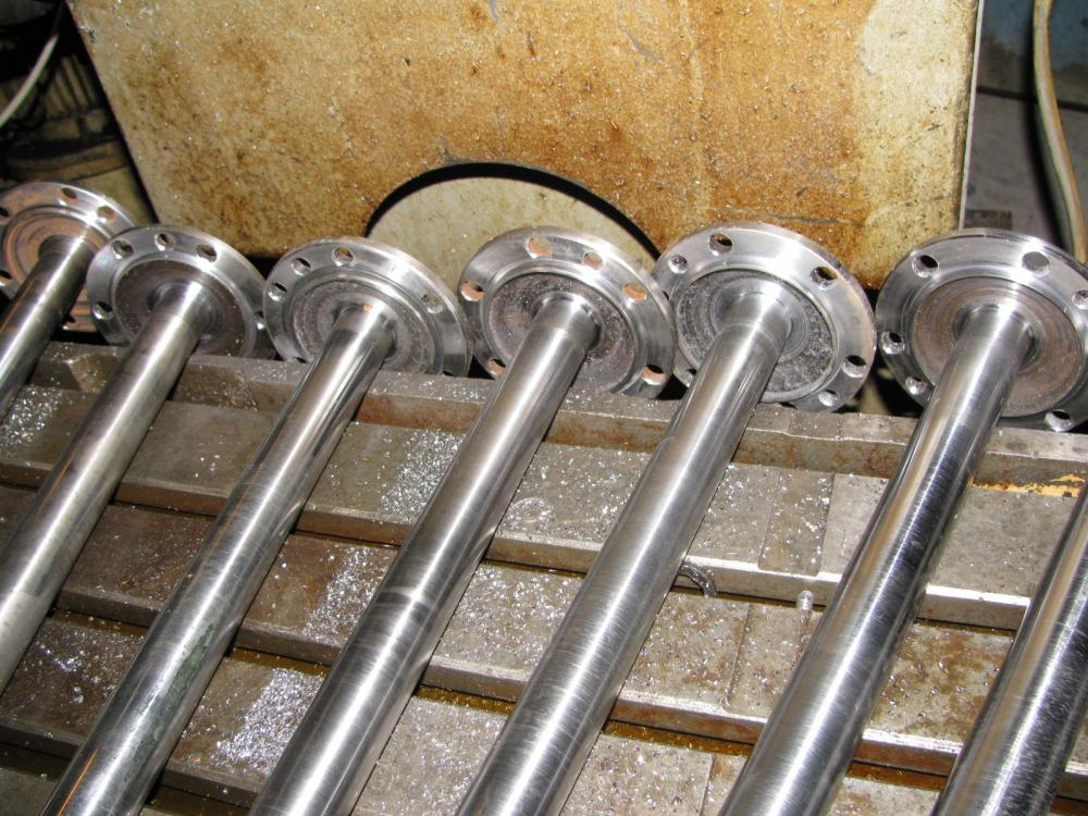

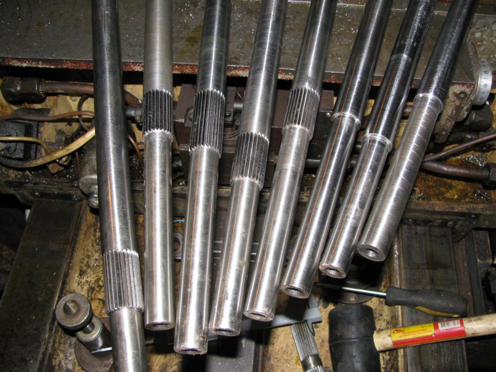

Вот немного фото производственного процесса... Переходные пластины изготовлены из стали 40Х (с гальваническим покрытием от коррозии).
