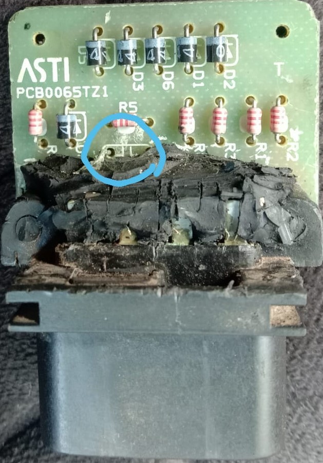

Помехоподавительный фильтр.
Кто-нибудь может подсказать где можно такой найти?
Или хотя бы замерить емкость конденсатора?
