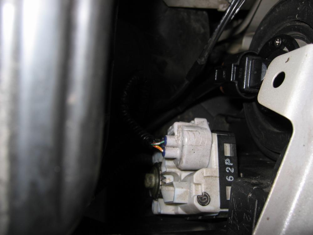

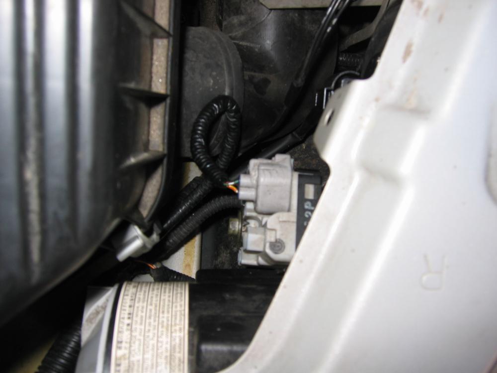

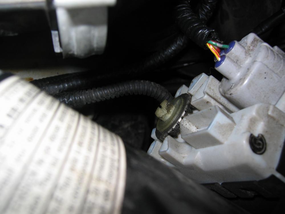

ДА конечно можно. Поднимает он где то в районе коробочки корректора есть винт регулировки - только крутить его чрезвычайно не удобно.

Корректор всегда сидит на фаре. На мостах датчики - их нельзя регулировать.
Корректор подкрычиваеш и фары свет поднимается/опускается. А сам корректор уже от настроенного работает.
ТАм просто регулировка света через него осуществляется

Спасибо, а я думал что обе фары поднимаются одним винтиком :) Будет свободное время - покручу. А откуда эти картинки? Где можно скачать такой мануал?

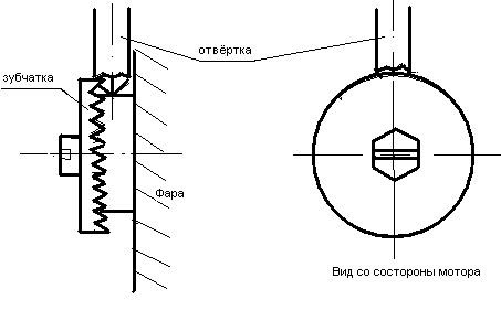

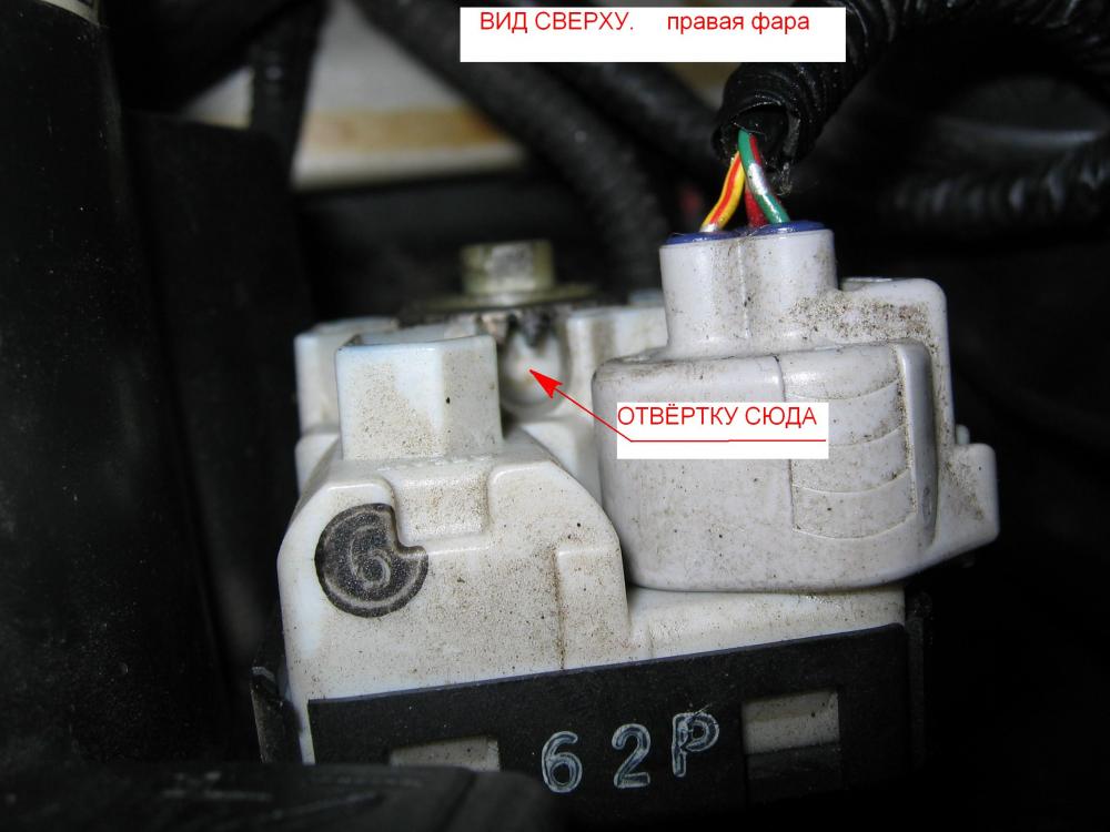

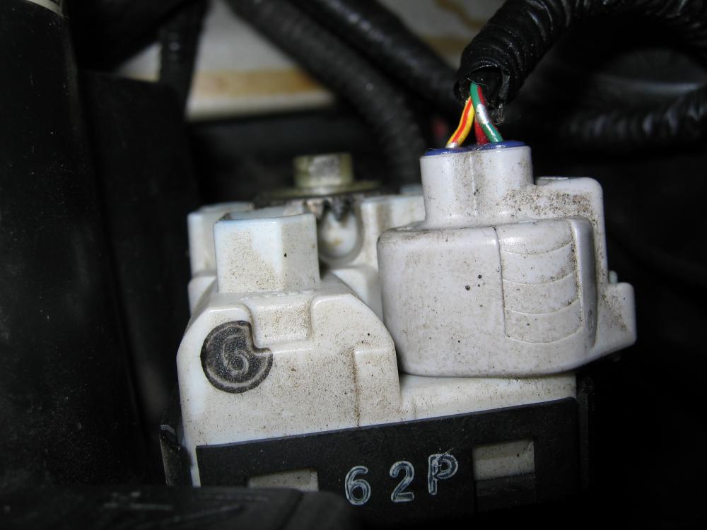

Там всё просто - отвёрткой сверху прямо на фаре под капотом- там такое калёсико крутить надо и отвёртку не в него вставляеш, а в отверстие рядом- чтобы она с колёсиком в зацепление вошла. Там даже метки есть: куда крутить- UP- это вверх, DOWN- вниз!

Всё не просто, а очень просто! В мануале, кстати, про это ничего нет- можете не искать!
Так вот: Отвёртка крестовая, стандартной длинны, диаметром ок. 6-7 мм., вставлять надо ВЕРТИКАЛЬНО- сверху вниз в канал на задней пластмассовой части фары, отвёртка должна войти в зацепление с металлич. зубчатым кольцом, вращая кольцо установить световой луч в нужное положение.
Да! Периодическое срабатывание корректора в пробках- нормальное дело! При торможении и разгоне машина получает различный дифферент- продольный крен (не путать с поперечным), высота кузова и фар над дорогой, а также направление светового потока меняется, отсюда корректировка!

Япошки ТУДА ладошками не лазят! Всё это делается СВЕРХУ без малейших усилий. Я лично 190 см ростом и "ладошки" у меня не маленькие... всё дело в отвёртке! Она входит в зацепление с зубч. кольцом сбоку (под 90"), вернее сверху.

Прежде чем давать ссылки, стоит самому прочитать то что посоветовал. Там ни словом ни полсловом, о том что и как крутить.
Хотя может быть вот это подразумевает ответ???
Регулируем.
