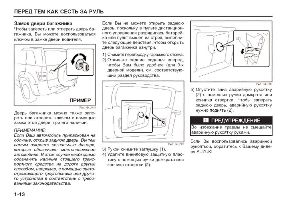

    Без аккумулятора ключом можно закрыть только водительскую дверь, предварительно из салона закроем задние и переднюю пассажирские двери.
    А как закрыть пятую заднюю дверь?

    Дверь багажника, как и остальные двери открывается и закрывается ключом через личинку в водительской двери. Один поворот - открытие водительской двери, два поворота - открытие всех дверей. Закрываем так же, но ключ крутим в обратную сторону.
    При разряженном аккумуляторе, когда кнопка блокировки дверей просаживала свет в салоне, с ключа машина замечательно открывается и закрывается.
    Рычажок в двери багажника есть, но это уже другая история.

    наберусь смелости всё же напомнить вопрос: - как закрыть пятую дверь без аккумулятора?
    А вот когда дело дошло действительно до информации в контексте вопроса, то почему то оказалось, что это другая история.
    мне что, другую тему создать с вопросом "Где Рычажок в двери багажника?", чтобы узнать ответ?

    В любом случае, закрыть дверь багажника можно только:
    - с кнопки д/у;
    - с кнопки на ручке передней двери/двери багажника;
    - ключом, вставленным в личинку замка в водительской двери.
    Полагаю, что конструкция допускает открытие/закрытие дверей при форс-мажоре. Что-то подсказывает, что сработает именно последний вариант с ключом.
    Это действительно совсем другая история. "Рычажок" в багажнике подробнейшим образом описан в инструкции и находится под заглушкой во внутренней ручке двери багажника. Насколько я помню, нужен он для того, чтобы открыть дверь багажника изнутри.
    Понимаю, если бы инструкция осталась в закрытой машине, но у Вас-то ситуация обратная... ;)

    конструкцией все предусмотрено и очень хорошо описано с картинками на стр. 1-13 в умной книжке "руководство по эксплуатации". если вкратце... на двери есть ниша под всякий хлам. в нише круглая заглушка. вам туда....

  19. vovan
    4 мар 2007
    3.467
    Ответ: Нелепая ситуация.
    Дык, тут про ОТКРЫТИЕ двери багажника. А закрыть как, если кейлесс стоит и личинки под ключ нет?

    под кейлес личина всегда есть.
    А насчет закрыть дверь багажника без аккумулятора не получится.
    Поэтому выход один, как писалось выше, при наличии полудохлого аккумулятора закрыть из салона все замки, ну если аккумулятор на это способен, а потом уж после выхода закрыть водительскую ключом.
    Иначе получается никак.

    так вроде в п.5 четко написано - чтобы ЗАПЕРЕТЬ заднюю дверь, аварийную рукоятку нужно поднять...
    несмотря на мороз не поленился и проверил на практике. отлично разблокируется и БЛОКИРУЕТСЯ. именно за эту кочергу штатный электропривод и бодрит замок.

    Точно! Чтобы закрыть тянуть вверх! Вот так, читай инструкцию внимательнее!Чешу репу.

    А к дилеру потом зачем? Ручка одноразовая?

    вероятно, что бы устранить причину, побудившую воспользоваться сим устройством.

    Вопрос возник после внимательного прочтения последнего предложения на странице 1-13 инструкции.
