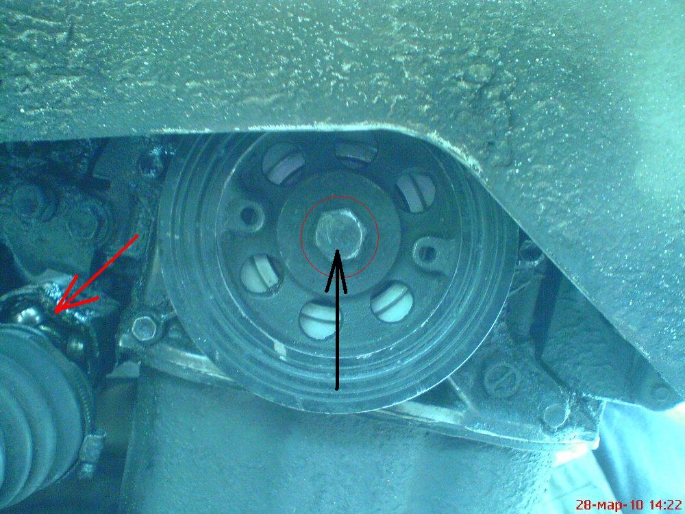

все можно заменить и без ямы,в принципе NikS все описал верно,единственное под пыльником внутреннего шруса стоит стопорное кольцо,которое не дает обойме вывалиться из стакана,его тоже снять надо.Снимается элементарно при помощи плоской отвертки.

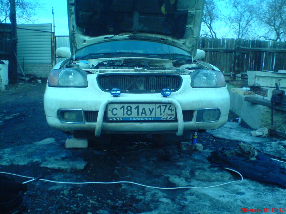

Ответ: Замена ШРУСа в полевых условиях ?
1.срываешь гайку на ступице
2.домкратишь машину.
3.снимаешь колеса
4.откручиваешь шаровую, снимаешь со ступици
5.вытаскиваешь внутренний трипоид из стакана
6.откручиваешь полностью гайку и выбиваешь привод из ступици
7.ставишь новое и собираешь в обратной последовательности.
