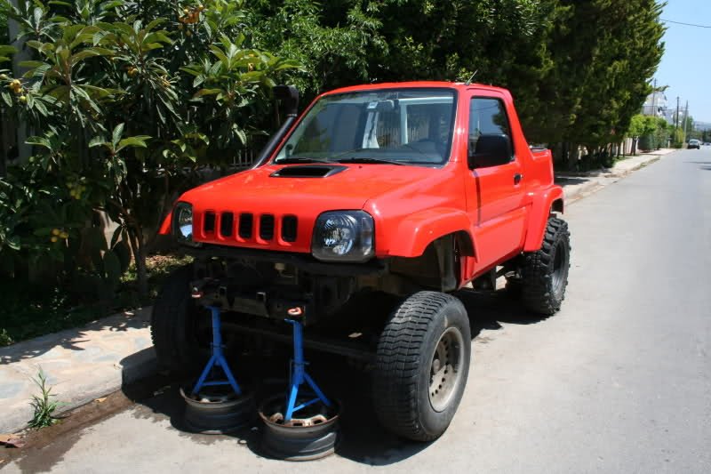

Набрел на постройку, удивляющую своей бескомпромиссностью и в то же время отсутствием разумного подхода одновременно. Слабонервным и женщинам не смотреть (есть расчлененка).
Краткое содержание: грек хочет максимально легкий и одновременно неубиваемый автомобиль. Поэтому покупает вполне себе приличный и уже даже грамотно заряженный джимник на 30х колесах, отрезает от него крышу (типа лишний вес), затем покупает мосты от Ниссан патруля (зуб даю разница в весе с сузуковскими больше, чем вес отрезанной крыши), радиальные рычаги от Лендровера, и кучу тяжеленного железа (по-моему пятерки). Все это он варит вместе, а в середине процесса красит машину в красный цвет, вкатывает 33 колеса (думает про 35e), и покупает FOX Airshocks в подвеску. Через каждые три-четыре поста американцы начинает убеждать его, что та или иная деталь, которую он приварил, отвалится на первой яме, но он стоит на своем. Американцы его за это уважают.
Постройка еще в процессе, можно наблюдать дальнейшее развитие.

Читал вроде эту тему на Пират 4х4, тоже удивляли весьма глупо приваренные толстенные железки. НУ и мосты от Патруля - это уж Слижком жестоко имхо для Джима. От 70ки-Хайлюкса еще понятно, но от Патрола Чешу репу.

Мне конечно не нравится качество исполнения - просто встык приваренные толстенные пластины, но очень нравится сама идея переноса значительно вверх точек крепления амортизаторов (стоек в его случае)

Мне конечно не нравится качество исполнения - просто встык приваренные толстенные пластны, но очень нравится сама идея переноса значительно вверх точек крепления амортизаторов (стоек в его случае)
+1.
А кто-нибудь расскажите про "эирфоксы". Я так понимаю, что это амортики с очень сильным подпором газа? Или нет? Может ссылка у кого есть. Почему их многие без пружин используют?
ЗЫ. Вроде 1 см шва держит 1 тонну? В таком случае у него по всем статьям запас огромный! :))) А то что пластины толстенные... может только такие и смог сп...скомуниздить.
Ответ: Яростный грек (делает котлету)
Сварной шов то держит много, но рвется то все-равно там где тонко, и приварив 5 мм сталь стойки к 2 мм стали рамы - где сломается? )).
Ну и просто если бы использовать не такие толстенные листы, а 2-3 мм., но грамотно усиленные ребрами, можно было бы добиться той-же прочности при в 2 раза меньшем весе ))
Да кто ж спорит? Но я к тому, что эти швы выдержат точно :) А то, что можно сделать и легче и не менее прочно - 100%.

брутально. По отдельности компоненты внушают....не знаю что....внушают короче.
но...проект сам себе противоречящий. :) улыбает через пост.
Крепление аммортов сделоано по дурацки. %( Такая толщина стали обусловлена тем, что он выносил стойки высоко под капот. Но там места было мало, поэтому усиления ребрами делать не стал и чтобы пластины под нагрузкой на отрыв не игали он взял толстые листы. Но даже при такой схеме можно половину метала там срезать не в ущерб прочности.

На самом деле, по мостам от ниссан патруля все не так уж и плохо. Из текста видно (да и по картинкам), "I select NISSAN PATROL axles. C200 at front and H233 at the back". По сути, передний мост C200 - 200mm ring gear, что около 8 дюймов как на легкой 70 ке, но шире, задний же H233 - 233mm ring gear, что около 9 с лишним дюймов (здесь конечно с ооочень большим запасом прочности). Но вот нафига такие афигеннодлинные аммортики в трехрычажной подвеске с панарой??? Вот этого я не могу понять.

Пригляделся к калесам.... какая - то качественная подделка симекса :)) MALATESTA

:) панара будет, похоже, телескопическая автоудлинняемая :))))
На картинках она еще вроде нигде не закреплена. Так что еще ждем новых триксов.
